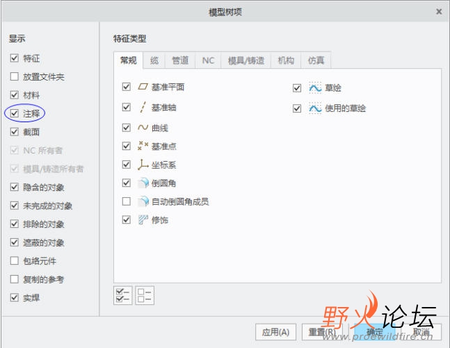

1.在模型树列表中,勾选注释项,使注释在模型树中显示。
2.打开视图中“注释显示”开关,使标注的尺寸可以显示出来。

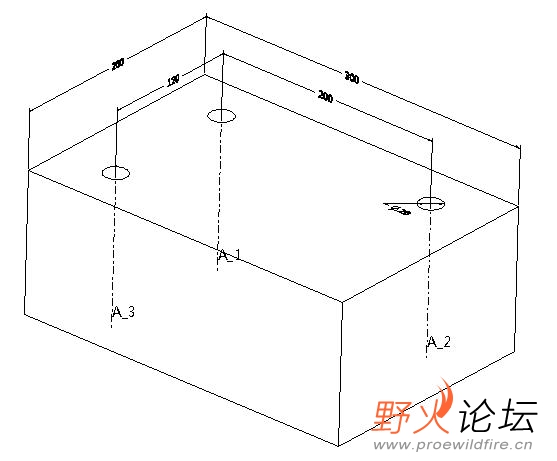

3.注释/注释平面,选择待标注尺寸的注释平面/尺寸,选择几何特征标注尺寸。

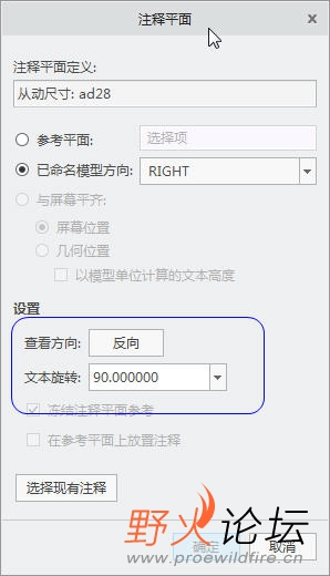

4.调整尺寸方向以方便阅读,右击尺寸,在跳出的对话栏选择“更改方向”,
在注释平面对话框中,更改设置查看方向和文件旋转。
方向调整后,如下图。

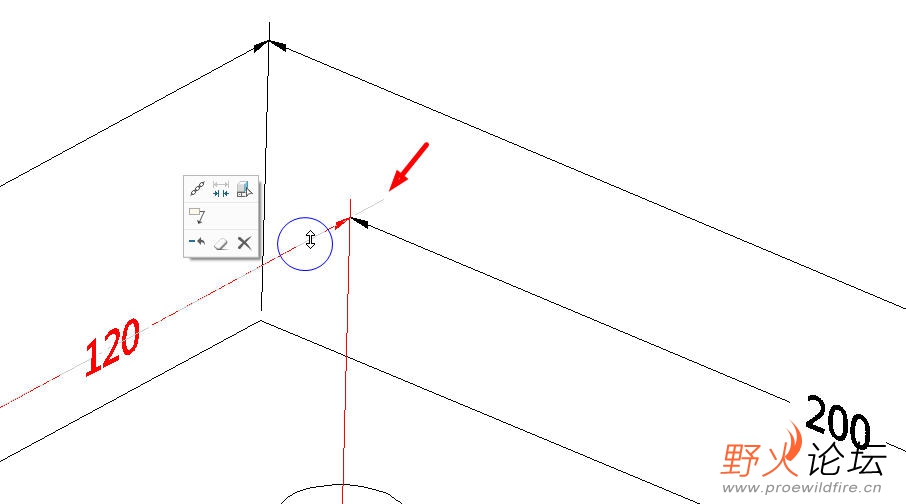

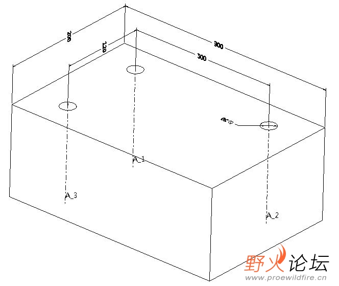

5.尺寸对齐的方法/技巧,拖动尺寸上下移动,它会自动捕捉到相邻共线的尺寸并在尺寸后面延伸出一个小尾巴,表示已对齐,如下图所示。
