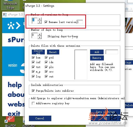

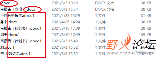

如题,我使用spurge清理的时候,如果点选了重命名文件后缀为.1的话,被清理的文件夹中的某一些(不是所有的)office文件、rar压缩文件、PDF文件的后缀也会被加上.1,请教各位大佬由碰到过没?时什么原因导致的,有没有什么解决方法?

如果没有其它更好的解决办法,可以先用spurge清理旧版本文件,只保留一个最新版本的文件,然后用个重命名批处理文件把prt、asm、drw等文件的版本号改为1。
