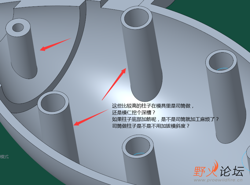

如图

我的理解如下,供你参考。
1.一般塑胶深柱用司筒顶出才好出模,不然会顶白,除非是合金模具;
2.所谓的模具挖槽柱子一般用线切割加工的;
3.底部加火箭骨是打火花的,与司筒加工难易无关;
4.即使你3D不做出模,模具加工时线切割也会割出模角,要求高的话慢走丝可以去到7度。
92
121
发表于 2021-11-23 15:33 | 显示全部楼层
高的柱子司筒直接出模,做司筒的不需要增加出模角
火箭脚模具直接拆铜公清出来,并不会影响司筒配模

另外注意司柱壁厚,具体你可以参考模具设计中司筒设计最小壁厚要求。以前做模具设计那会最小壁厚设计过单边0.75的,不过上注塑件冲几次内针就弯掉了

这种不做司筒会挂得很惨

在什么情况下做火山口?知道有这个做法 但是从来没有实施过....

太高的柱子直接把柱子做在小板凳上。

解释的清楚一些啊   不然楼主云里雾里的
