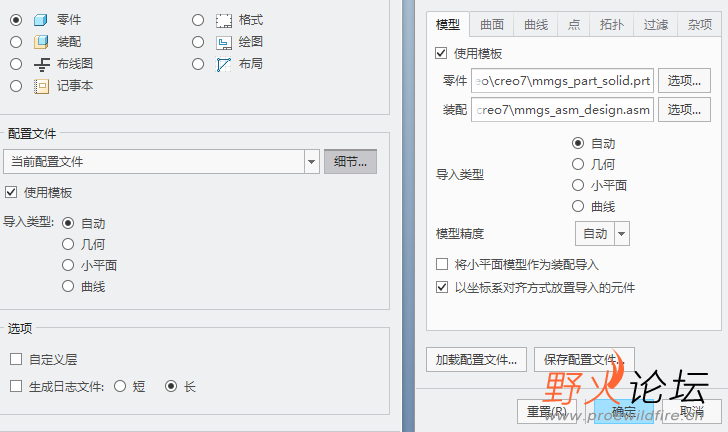

creo2.0打开stp文件,默认单位是英寸磅秒(IPS),我知道在模型属性里面可以改,就想问问各位大神,有没有什么一劳永逸的办法,不然每次打开都要改,很烦

零件和组件的模板的单位都设置

零件和组件的模板的单位都设置

自己做模板

做个模板保存起来,CONFIG修改一下,

这个早就设置了,但是图档用UG软件转过来的stp,打开就是英寸磅秒,零件很多,一个个的改就很烦

打开STP的时候就需要选择模板。
