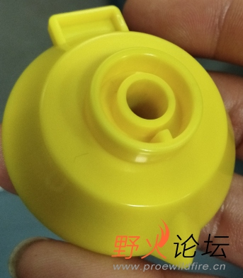

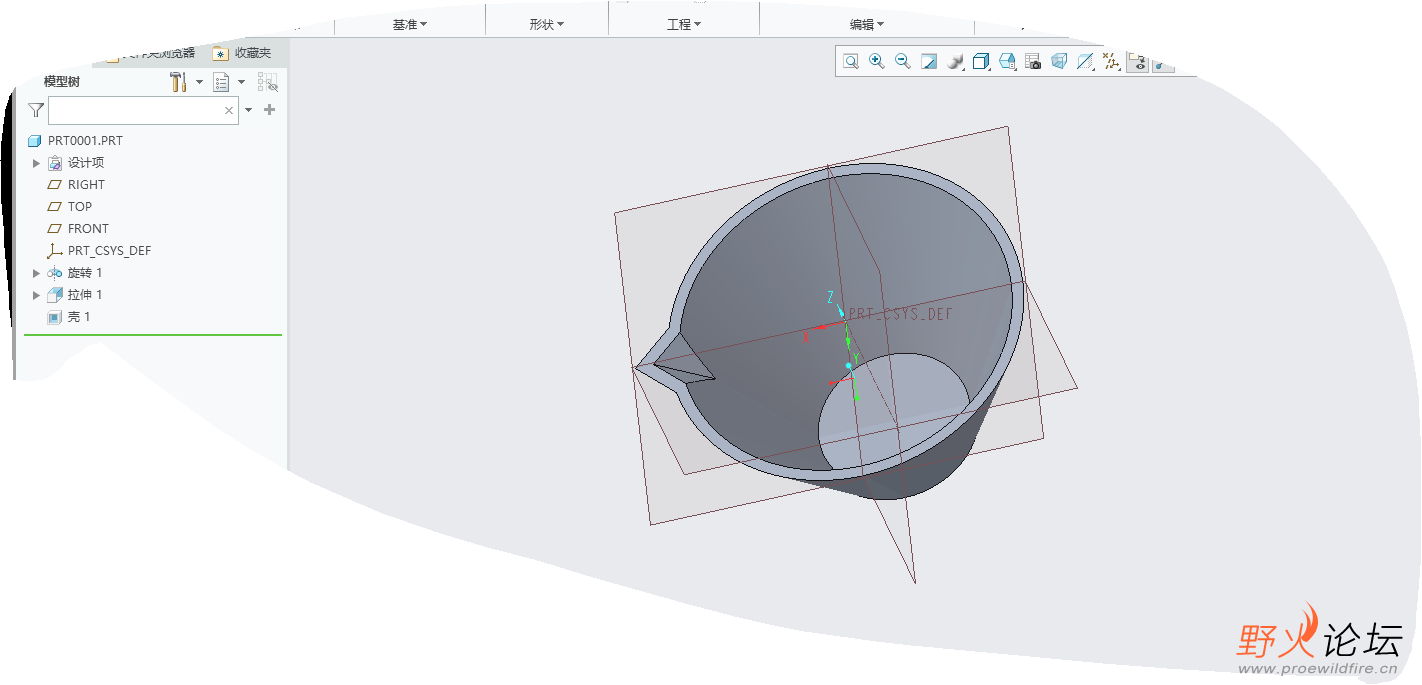

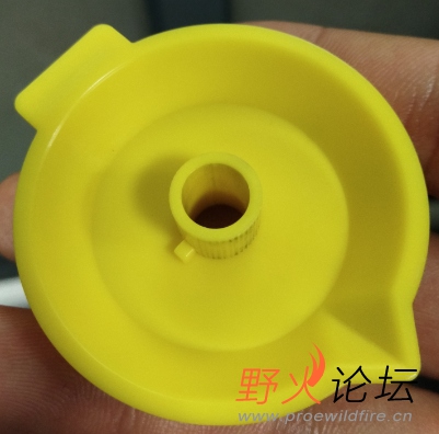

旋转完了。
不知道怎么做了
求大师们指点,
背面
背面
正面
正面

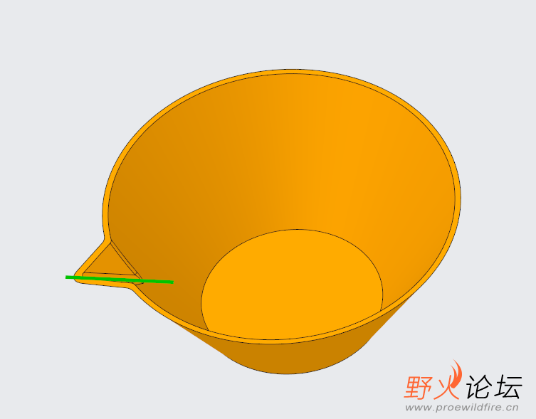

原理就是图片上的原理,调成你需要的尺寸即可
新手在琢磨
133
250
发表于 2021-11-23 11:46 | 显示全部楼层
绿色的是扫描轨迹
绿色的是扫描轨迹

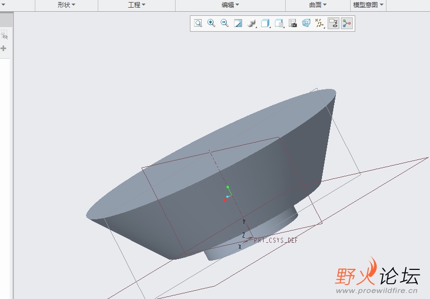

旋转  拉伸  抽壳  完事儿

旋转  拉伸  抽壳  完事儿
你这拉伸 咋么拉伸
