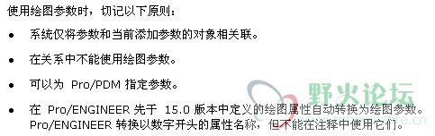

这个问题我曾在几个的论坛上求助过,但是至今都没有找到答案,今天在这里发一下看看,大家可以来讨论讨论,是这样的:
在3D-prt档中设有一参数PARTNUMBER,在对应的2D-drw中设有另一参数AA,问:如何通过关系将3D-prt档中参数PARTNUMBER的值赋给2D-drw中的参数AA
比如,假设在3D中PARTNUMBER的值为3.14159,如何通过关系自动抓取3D中PARTNUMBER的值,使得2D中的参数AA=3.14159而不用在2D工程图中再使用手动输入

我们公司用PTC的PDM系统,在工程图中设参数是为了上传到PDM的时候使之与产生的部件相关,3D中的PARTNUMBER值就是所产生的部件的文件名,我是想在3D中手动输入以后不想又要在工程图中再次手动输入,一不小心还会输错,所以想通过关系来指定其值

这个关系式是不行的,我说的参数PARTNUMBER是在3D模型是设的,而参数AA是在2D工程图中设的,如果两个参数都在3D中添加的,那AA=PARTNUMBER就可以了

估计是不能通过关系实现了
以前在帮助中搜了好几次都没有搜到,今天闲着没事就把帮助搜了个遍

根据上面中的第二点,我看多半是不能通过关系来实现了,不知道PTC为什么会不能使用绘图参数,我现在用的是3.0的,不知道5.0的有没有改进
