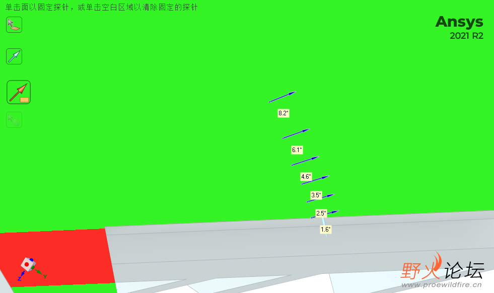

求助大神,如下图,超过半圆的圆弧,怎么从中间从两边拔模。平面可以用延拔模枢轴分割,圆弧不知道怎么处理了

经分析,边沿拔模1.6度

发表于 2021-11-23 14:02 | 显示全部楼层
veafin 发表于 2021-11-23 10:16
经分析,边沿拔模1.6度
拔模用Ansys?

最简单的方法就是做一条投影线,再用变截面扫描减料做出模,投影方向选PL面。

按照你的想法,分割后再拔就可以了
