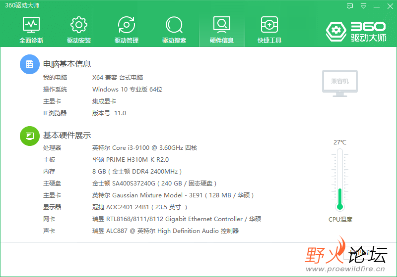

各位,公司电脑装的CREO5.0,太卡了,看看这配置,
能换个其他低点的版本,推荐下。。。。。。

软件版本不是最主要的,最重要的是你做的产品大小,是小的消费类电子产品,还是大型机械产品?或者是不是要做模拟仿真?
如果打开软件都卡,那么creo估计都不得行,要用proe5.0。
总之,综合评判。

说实在,搞设计,还3D,有时可能还来个动画什么 的,这个配置可以换了,不能再用了,转圈圈都是在浪费时间

换3.0的,对配置要求不高,5.0以上我就觉得要独立显卡,16G内存

做5G服务器的散热器

对3.0的小版本有推荐的吗

3D设计软件有个特点,特征越多,消耗的内存和显卡资源越多,成正比的。散热器的特征肯定多,再看你的配置,硬盘已经是固态的了,关注点在CPU和显卡上,有条件,内存升级成16Gb的。
高版本换低版本软件肯定是麻烦加麻烦,楼上几位说的很好,建议向公司申请新主机,或者升级下CPU和显卡、内存。
