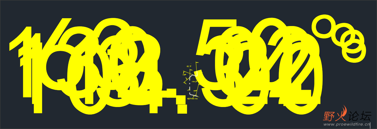

情况这样滴
drw 另存为dwg
然后呢,复制dwg中的图元
粘贴到公司AutoCAD图框中
就成了这个样子
小哥哥知道怎样修改公司图框中的设置呢?

发表于 2021-11-21 09:51 | 显示全部楼层
反向一下思维啊,尝试下把你公司的图框复杂到DWG中,是不是就不会覆盖

发表于 2021-11-21 14:40 | 显示全部楼层
图层名称重叠,而各图层的设置不一样,如字体大小,,等等复制到目标层就一目标层的设置执行。。

发表于 2021-11-21 19:56 | 显示全部楼层
把字体格式修改一下就行了。CERO中的很多字体 CAD是不兼容的,比喻说 你CERO工程图的字体用宋体或者仿宋,再转成DWG格式 就不会出现这种,字体重叠的情况了

发表于 2021-11-22 12:22 | 显示全部楼层
DRW图框按公司标准制作就好了吧
