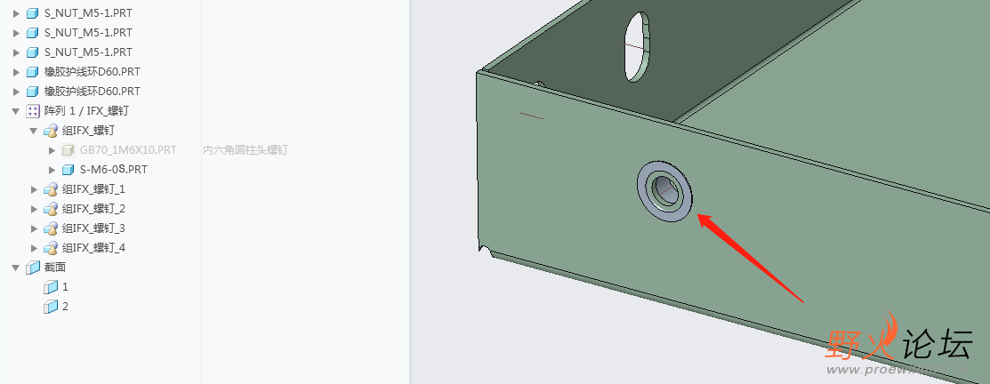

[原创] IFX紧固件库-各种压铆螺母-自动开孔

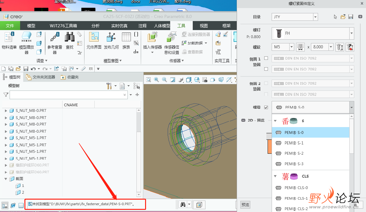

楼主,装好后提示缺模型,,我在对应目录里也找了,确实没有模型。

 楼主| 发表于 2021-11-27 17:38 | 显示全部楼层
CONFIG里面添加这一行 search_path D:\BUW\ifx\parts\ifx_fastener_archive

发表于 2021-11-29 10:27 | 显示全部楼层
OK了,,还有个问题,我装配了但不会自动开孔,是哪里还没设置吗?
