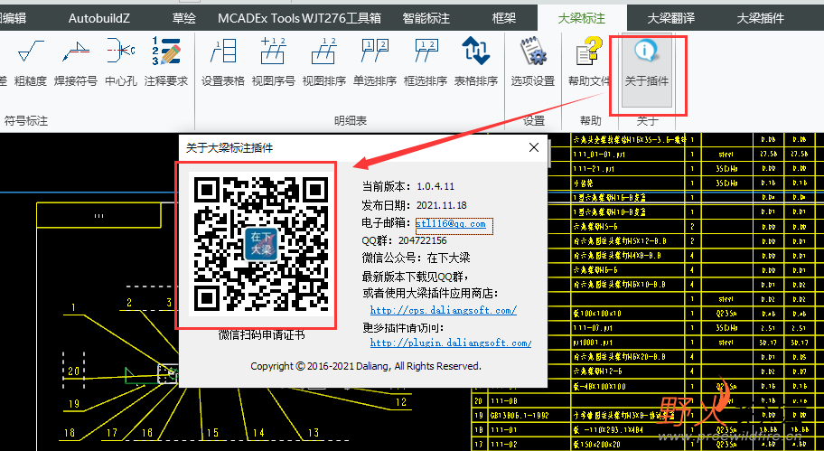

大梁插件的大梁工程图(DaliangDrawing)经过开发者努力,现在已经可以可以进行球标排序了:
视图排序
单选排序
多选排序
解决了同一个零件在不同组件工程图中球标排序相互干扰的问题,这是一大进步!
组件工程图,有bom,操作方法简单:
1、表格设置:设置表的排序关系
2、视图序号:给视图加球标
3、视图排序:点击一个视图,可以对这个视图的球标进行排序,点视图排序,点击下一个视图,就可以接着排序
4、单选排序:点击单选排序,点击开始排序的球标,球标按你想要的方式排序,每点击一个球标,插件自动累加排序好
5、多选排序:点击这个按钮,框选,插件根据你的框选反向和选择的球标自动排序
下载下面的插件,按正常插件的挂载,打开软件,在工程图里可以看到这个插件,点击关于插件,微信注册
