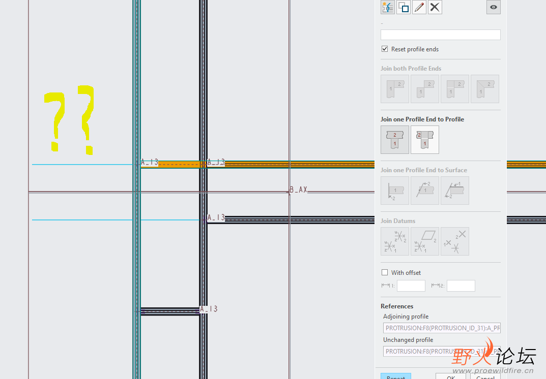

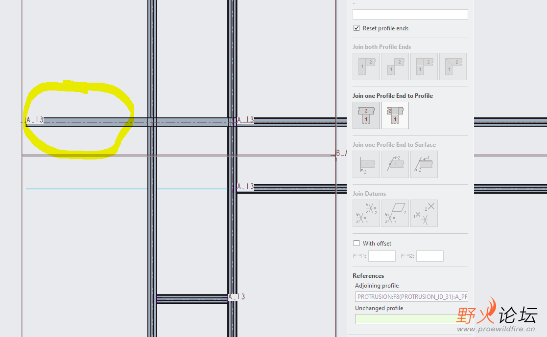

使用AFX功能中,想在连接的时候留住黄色圈住的部分,但是事与愿违。有没有调整方向的方法呢?

改一下梁截面的放置方向

fangarvin 发表于 2021-11-22 09:09
应该如何操作呢?
高级接头---平面修剪也可以

发表于 2021-11-19 14:01 | 显示全部楼层
改一下梁截面的放置方向

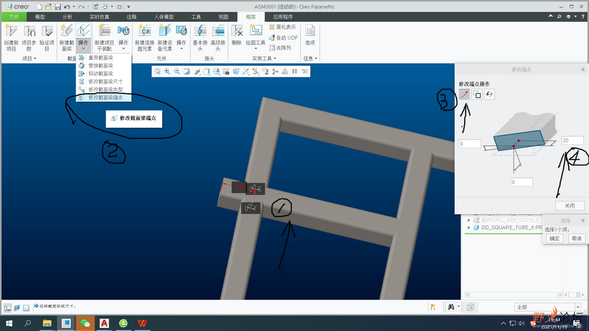

发表于 2021-11-19 19:57 | 显示全部楼层
修改步骤:如图示
1.先选择要修改的截面梁,,
2.点下拉菜单的修改截面梁端点,,
3.点选手动修改端点功能,,
4.输入延伸尺寸,,如20mm。。。OK

 楼主| 发表于 2021-11-22 09:09 | 显示全部楼层
18818679179 发表于 2021-11-20 08:37
改一下梁截面的放置方向
应该如何操作呢?
301
448
 楼主| 发表于 2021-11-22 11:52 | 显示全部楼层
18818679179 发表于 2021-11-22 09:50
高级接头---平面修剪也可以
按照您的方法,成功了。但是更改截面的方向这个魔法能分享一下么。

 楼主| 发表于 2021-11-22 13:02 | 显示全部楼层
06985953 发表于 2021-11-19 19:57
修改步骤:如图示
1.先选择要修改的截面梁,,
2.点下拉菜单的修改截面梁端点,,
了解,谢谢您。
但是问题是如何切换截面的方向,不是可以伸出多少。
1631
1923
发表于 2021-11-22 15:18 | 显示全部楼层
fangarvin 发表于 2021-11-22 13:02
了解,谢谢您。
在放置这根梁的时候,旋转90°即可,,功能选择就在放置梁的界面里有。。
