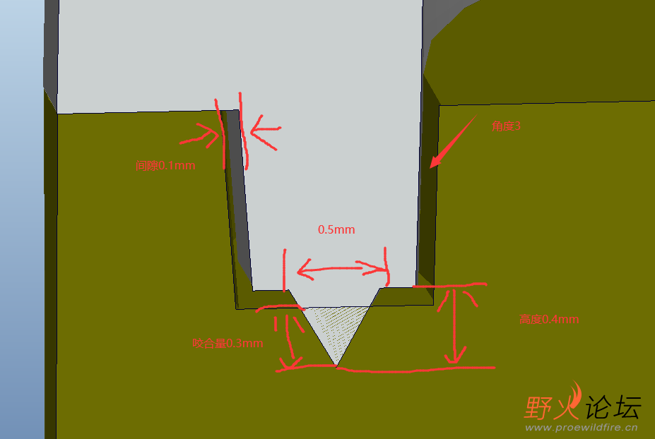

各位大神麻烦帮忙看下,第一次做超声不知道这个数值对不对,材料ABS

如果不测气密性,可行

请教一下,如果要测气密要怎样做?

大神,这个要一定的防水性 ,是不是要增加咬合量

这个就是防水的,木有问题。

防水超声设计最好加密封圈,否则很难达到

第一,0.1MM的间隙对于超声波焊接的波长够不够
第二,会不会有溢胶的情况

如果要防水,且测试气密性,那么0.3mm的溶胶量不够,宽度0.5mm也不够,溶胶至少0.5mm,宽度至少0.8mm,这是根据常规的产品做法。我不知道你这是什么产品,有可能我说的数据不适合你的产品。

1.我个人的做法,通常情况下不留间隙。
2.溢胶一定要有,但不能多,否则漏水漏气。
3.模具精度一定要好,三角筋一定要完整且平齐,否则会出现部分溢胶很严重,部分没焊住。
