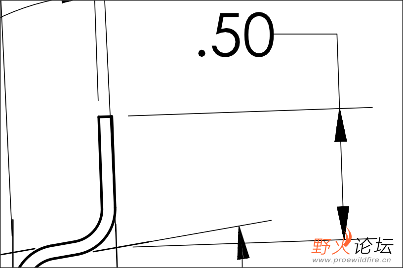

标注如图尺寸,怎样捕捉到那个交点呢?

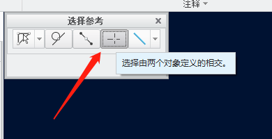

发表于 2021-11-18 12:00 | 显示全部楼层
两个方法,1建模时,这个尺寸就在草绘中标识了,工程图时,显示模型注释,就出来了,2 手动标注时,选用图示标识的那个选项来选交点
