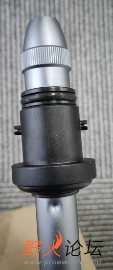

螺纹套原始锁在上面是无法脱落的(能在一定行程内转动)东西被暴力拆卸了看不了细节,另外头部这个位置塑胶件与其连接的铝管防水该怎么做,望大哥们指点下内部结构(哪怕草图都可以)谢谢了

第一个问题. 看内部图片. 帽内部有个C形环. 因该是靠C型环变形卡在下面的周边凸起环上. C型环是后装配上的.  第二个问题. 密封有两种方法. 一种比较牢靠的方法是顶部端面密封.  第二种是利用铝件的斜面与帽的内部斜面圆圈筋作密封.但是第二种的密封要求铝件表面质量光滑无变形.或者有连贯的锐边.

锯开看。
