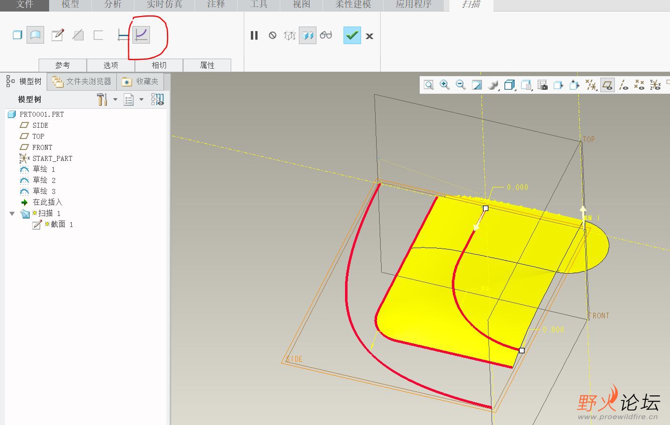

各位前辈好,  请看附件PRAT和截图   。CREO4.0版本
创建手机、平板类后壳问题点:
1、如图示,第一个问题是用这种画法有时可以创建出来,有时又不能成功,反复尝试多次[按照一模一样的操作和尺寸参数 ]。十分的费解,不知道是软件的问题,还是有哪里的重点没有注意 到位。
2、如截图, 用图中三条曲线轨迹创建手机后壳, [注意看红圈]]   在固定截面那个选项里出来的曲面正确 ,   而在   ‘可变截面’  扫描出来的则不正确, 不知道问题出在哪里
请各位大神指导,  感谢!!

好明显,圆轨迹圆轨迹,你的圆轨迹呢?原点轨迹要选圆轨迹

 楼主| 发表于 2021-11-18 16:46 | 显示全部楼层
方便上个截图更好的说明一下吗?   谢谢
发表于 2021-11-24 10:34 | 显示全部楼层
看一下ice发的圆轨迹视频就知道了,不是所有的都能生成,还要看你的约束,圆轨迹长宽比不能太大
