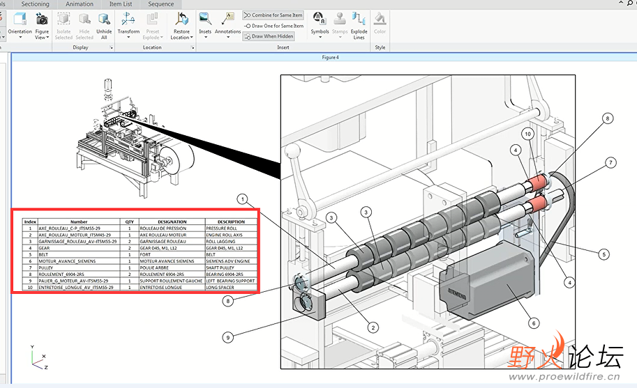

请教一下
如题,在插图里面如何插入BOM表

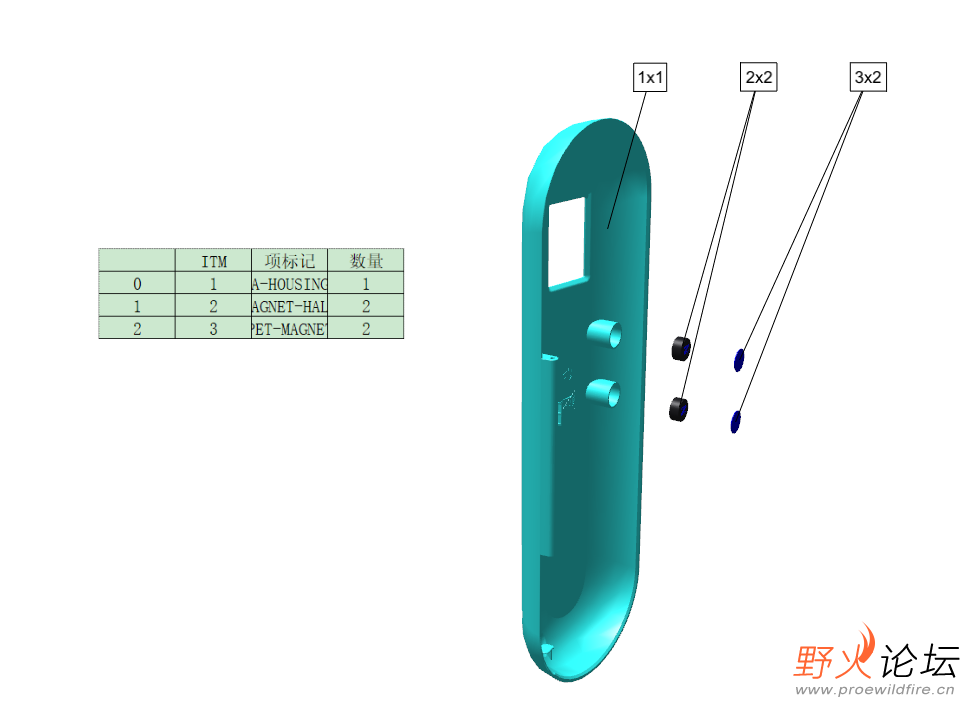

发表于 2021-11-17 23:34 | 显示全部楼层
你在论坛搜索一下BOM表的教程! 大概就是新建一个两行的表格一行做表头.下面一行做重复区域.里面就填写一些需要调用的参数(前提是这个参数要每个零件或者组件都有 所以一般都有自己的一套模板 或者直接用大佬前辈编写好的模板)

 楼主| 发表于 2021-11-24 10:59 | 显示全部楼层
用一个笨办法可以实现了,但是这个比较麻
