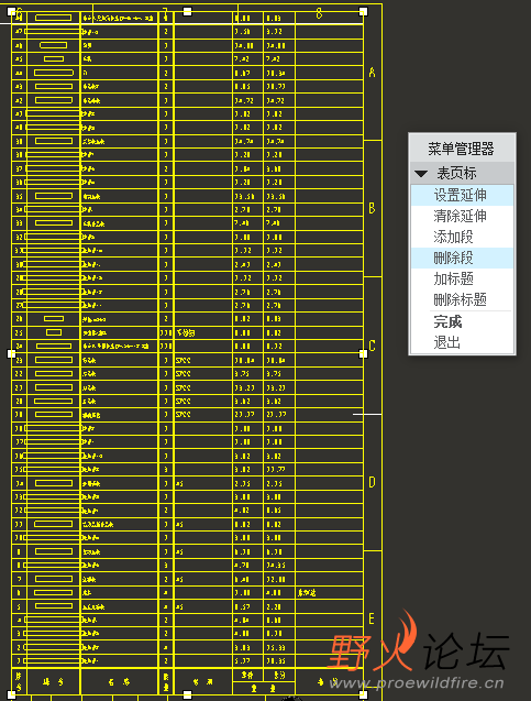

如图,装配图不能编页,下方信息栏显示不能设置延伸,这是什么原因啊?

设置延伸点一下,添加段从竖直方向点两下,距离大一点
