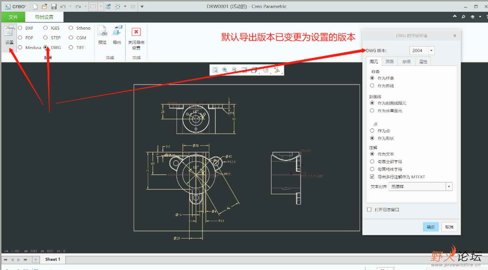

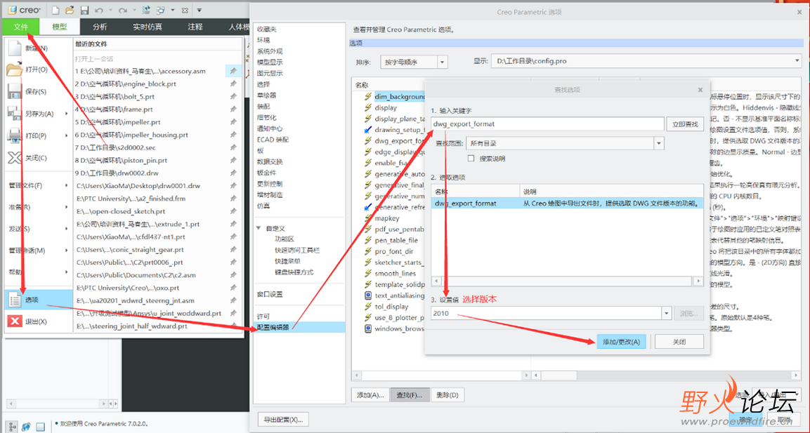

问题描述
   工程师每次导出DWG工程图时,都要手动选择导出的版本。如果将导出的默认DWG版本设置为工程师想要的版本,则节省工程师大量的时间!
解决方法
设置方法:进入Creo parametric-文件-选项-配置编辑器-查找-输入关键字“dwg_export_format”-选择DWG版本-添加/更改
设置后效果
扫头像可免费了解更多Creo使用技巧。

发表于 2021-11-17 13:12 | 显示全部楼层
文件---选项---数据交换---2D数据交换设置---然后导出配置
