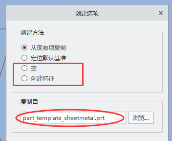

请教个问题,在组件中创建零件或子组件时,选择第三第四种创建方式,模板怎么设置成指定的模板

第一种专门带模板的你不用,非要后面两个不带模板的带模板是什么情况?

直接参照你的总装图基准就可以。

这个模板在common Files/templater里选mmns就可以了
