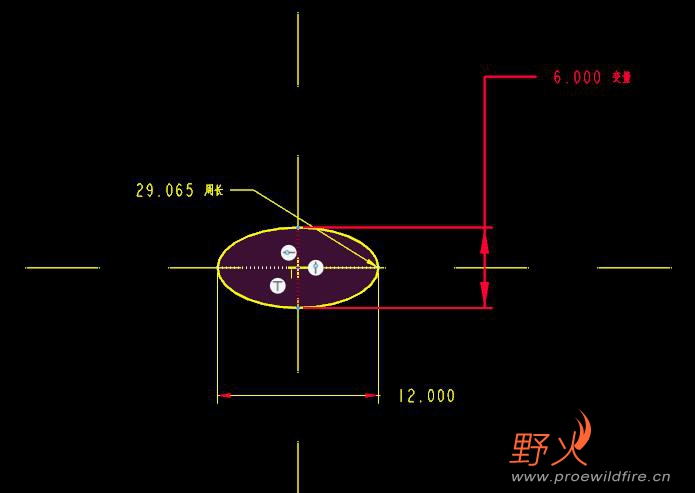

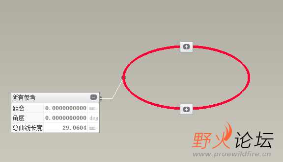

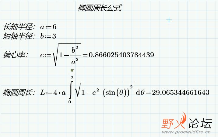

1.为什么creo画的椭圆,周长的测量精度只到小数点后面2位!
2.图一和图二是creo实际测量出来的结果,图三是理论计算结果!
3.有大神知道怎么提高creo的精度吗?

发表于 2021-11-16 10:07 | 显示全部楼层
你要多少位,可以CONFIG里去设置,小数点后可设10多位,但问有什么实际意义呢

 楼主| 发表于 2021-11-16 20:46 | 显示全部楼层
理论周长应该是29.0653,proe为什么只有29.0604

发表于 2021-11-17 08:36 | 显示全部楼层
也没可能,你参数再确认下,是不是近似值

发表于 2021-11-17 16:10 | 显示全部楼层
建议你好好看一下椭圆的周长公式推导,只有逼近值没有理论值,你的所谓公式未必有creo的精确。
117
167
 楼主| 发表于 2021-11-18 18:35 | 显示全部楼层
椭圆周长用定积分是可以求出理论值的!

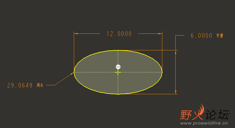

 楼主| 发表于 2021-11-18 18:55 | 显示全部楼层
威廉 发表于 2021-11-17 08:36
也没可能,你参数再确认下,是不是近似值
我调了一下显示精度!现在好一点了,值是29.0649了,但是和理论值29.0653还是有区别!
