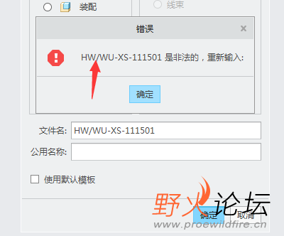

求教新建零件命名时如何添加斜杠

为啥一定要斜杠,横杠“-”不行么

目前无法实现

斜杠不符合creo命名规则哦

可以用下横杠  _

添加不了

这个是CREO的规矩,我们改不了

为什么不能使用/作为名称,这是Windows系统自我保护的限制,然后CREO等基于Windows的软件就得遵循这个规则。 这个在计算机课程里面有提及的,类似的还不能用的有 \ : * ? ' ' < > |

用自定义参数
