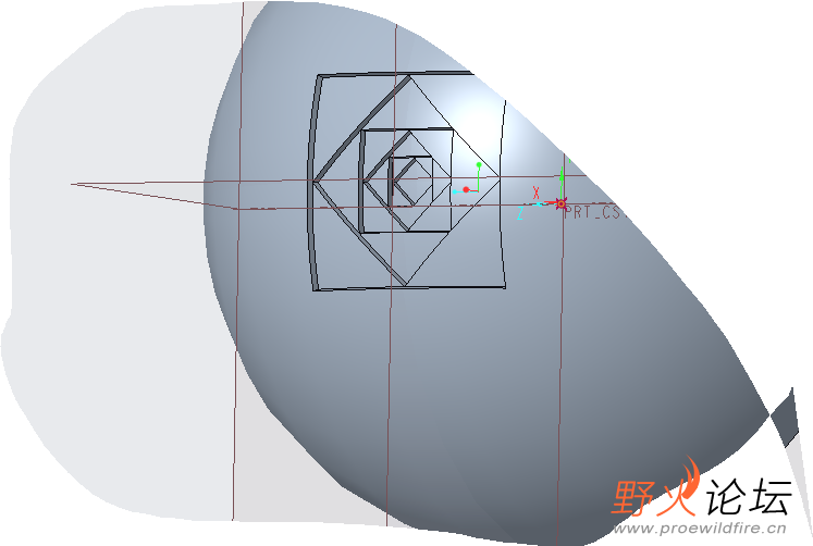

万花筒,看是否有步骤更少的画法

版本太高打不开,估摸就尺寸增量阵列可以搞定

直的用阵列 曲面就不知道怎么 玩了

楼上说的对,尺寸阵列可以最快做出来,关系要理清楚就行。

本来是打算用偏移具有拔模特征  发现阵列的时候 偏移的增量 是弄不了
