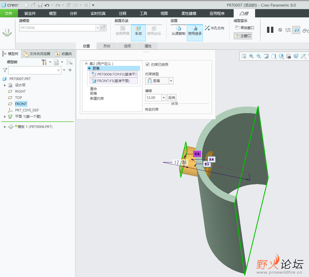

croe弧形面上如何成型

 楼主| 发表于 2021-11-13 22:45 | 显示全部楼层
搞定了,先将圆弧展开,在成型,在折回

发表于 2021-11-15 08:20 | 显示全部楼层
xuyss 发表于 2021-11-13 22:45
搞定了,先将圆弧展开,在成型,在折回
先展平再成型,先后顺序不要弄反
448
541
发表于 2021-11-15 08:26 | 显示全部楼层
你学习下钣金的思维,这很容易搞定的
