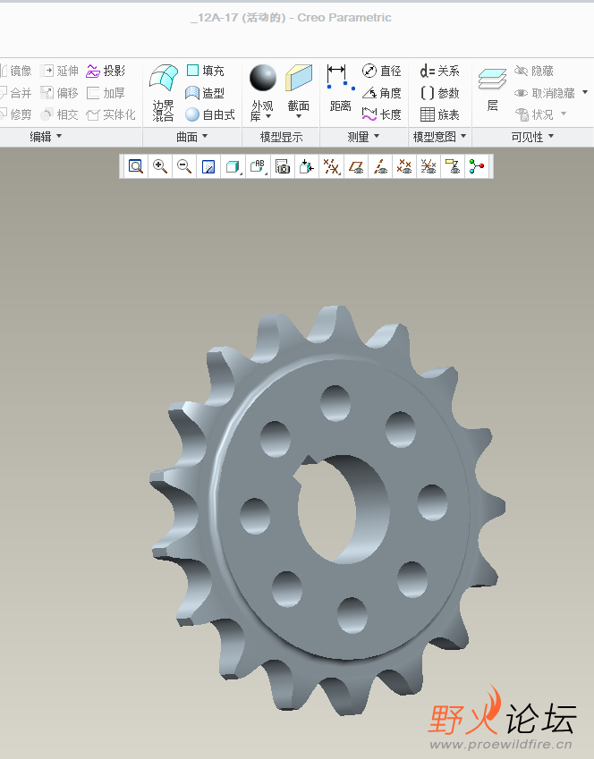

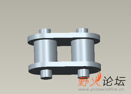

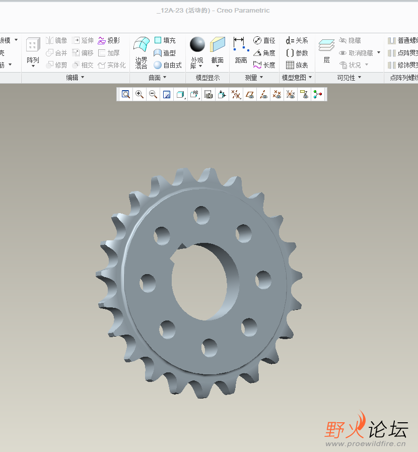

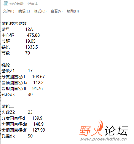

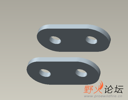

想用上述零件装配链轮并且实现模拟运动,怎么搞,各位大神请指教

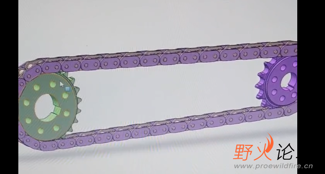

发表于 2021-11-13 23:45 | 显示全部楼层
画一个草绘,草绘形状就是链条将来的运动轨迹;再把链条装配在画好的草绘上;然后添加带传动;最后加上伺服电机。
真的非常耗电脑运算量。

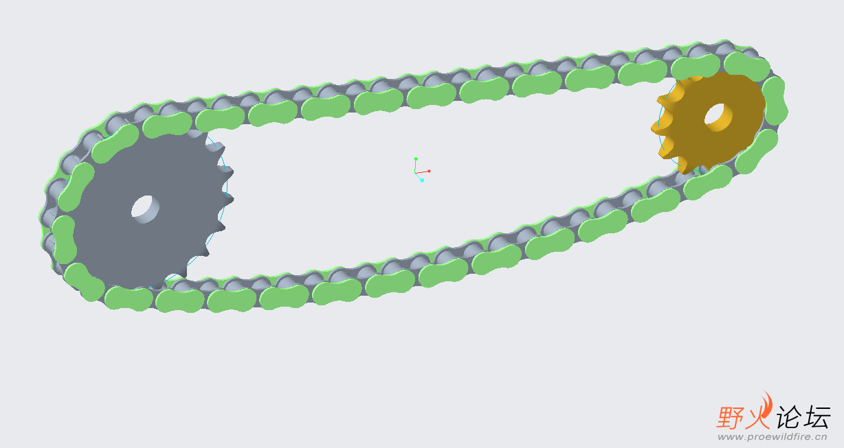

发表于 2021-11-15 09:28 | 显示全部楼层
之前做的仿真 轮与链是分开做的运动
7.0版本
链条.part1.rar (1.8 MB, 下载次数: 11)
链条.part2.rar (1 MB, 下载次数: 11)

 楼主| 发表于 2021-11-15 16:51 | 显示全部楼层
jmxicx 发表于 2021-11-15 09:28
之前做的仿真 轮与链是分开做的运动
7.0版本
大神,我的才2.0,打不开,能降版本么
1131
1621
发表于 2021-11-15 20:28 | 显示全部楼层
没有这个版本 顶多转个STPE通用格式给你
