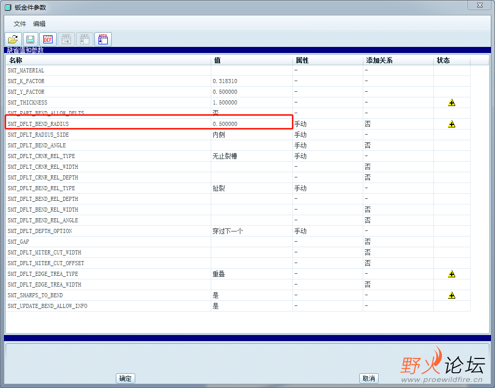

请问PROE钣金建模时,每次建折弯边时,折弯内R角都是默认的是板厚,如何设置成永久默认为内R0.5圆角。

自己做一个钣金模板,然后在设置里把内圆角改成0.5(【编辑】-【设置】-【参数】),以后新建时使用此模板即可。我用的是ProE5.0

在设置里设置一下
