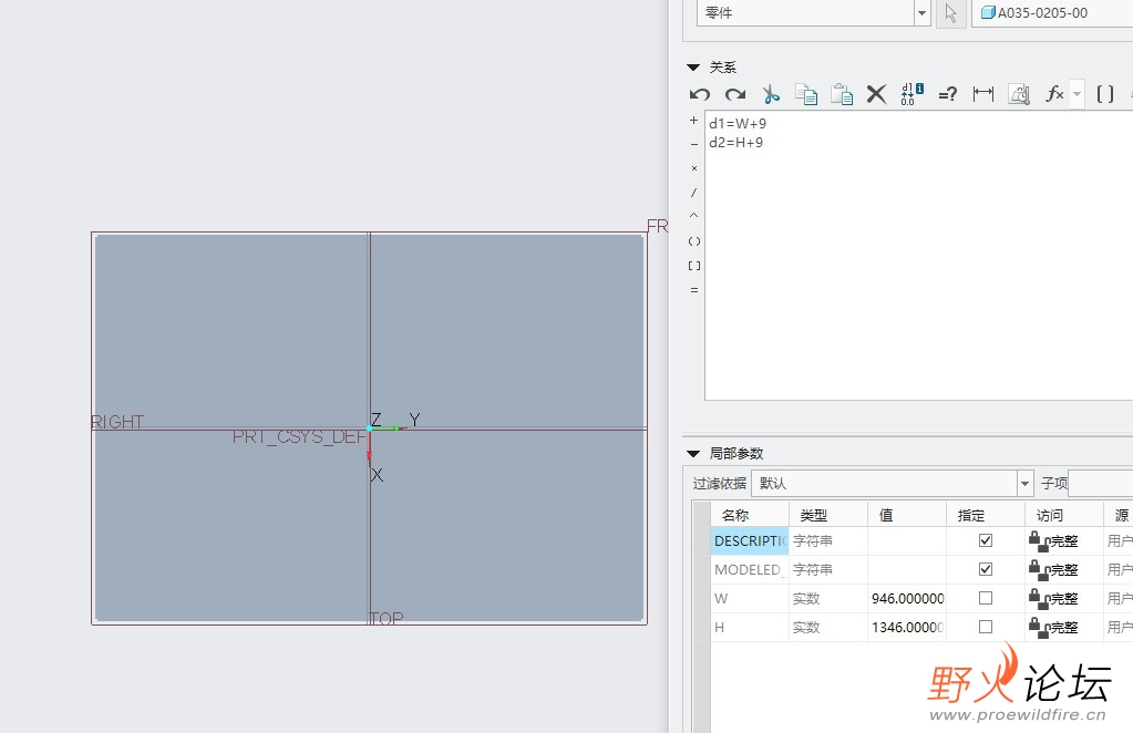

通过参数建模,并在工程图内通过修改参数来导出不同尺寸的CAD图纸,但是每次都需要手动修改-再生-导出。求教可以批量修改导出的方法

发表于 2021-11-12 11:00 | 显示全部楼层
用插件就可以了
论坛里有发MCADEx Tools的插件,你搜一下装来看看吧

发表于 2021-11-12 14:38 | 显示全部楼层
你这要做族表的
变化尺寸,用族表bom显示,类似于螺钉这样

 楼主| 发表于 2021-11-12 15:05 | 显示全部楼层
主要想实现的功能是,模型里的参数,在EXCEL里建好不同的尺寸,然后CREO自动提取EXCEL里的数值,并自动修改工程图并导出CAD文件

发表于 2021-11-12 15:21 | 显示全部楼层
tuyuji232417 发表于 2021-11-12 15:05
主要想实现的功能是,模型里的参数,在EXCEL里建好不同的尺寸,然后CREO自动提取EXCEL里的数值,并自动修改 ...
看了下,你这个的话应该用那插件做不到,也有可能是我没完全吃透那个插件
就像楼上说的你这个相当于CREO自带的那些插入螺钉的工具,选好型后设置长度大小以及是否加垫圈弹垫之类的再进行导出
