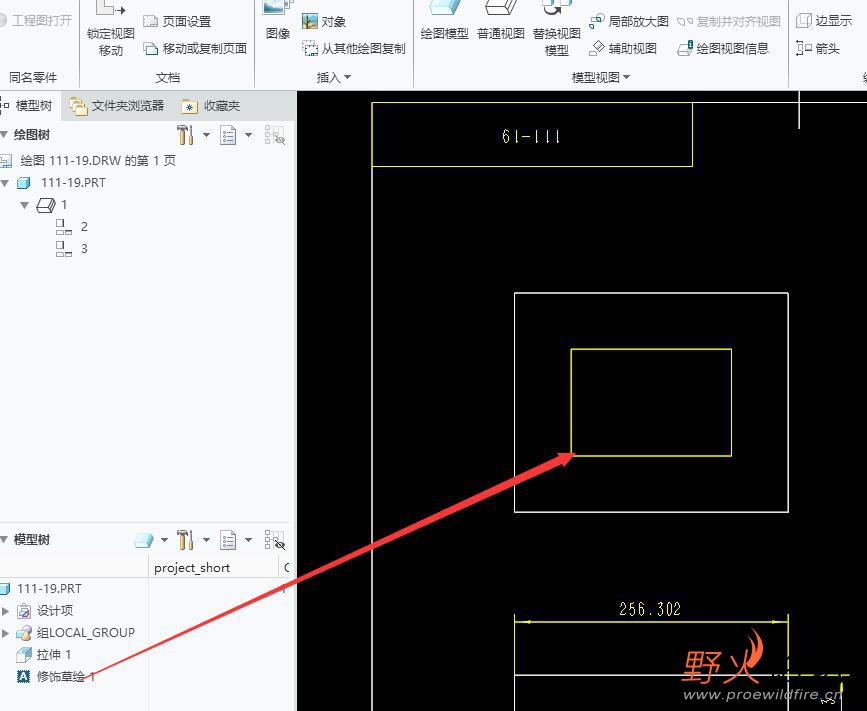

工程图草绘能不能像建模下草绘一样啊,画好草绘了再用模型的参考标尺寸,从而来调整草绘尺寸的大小

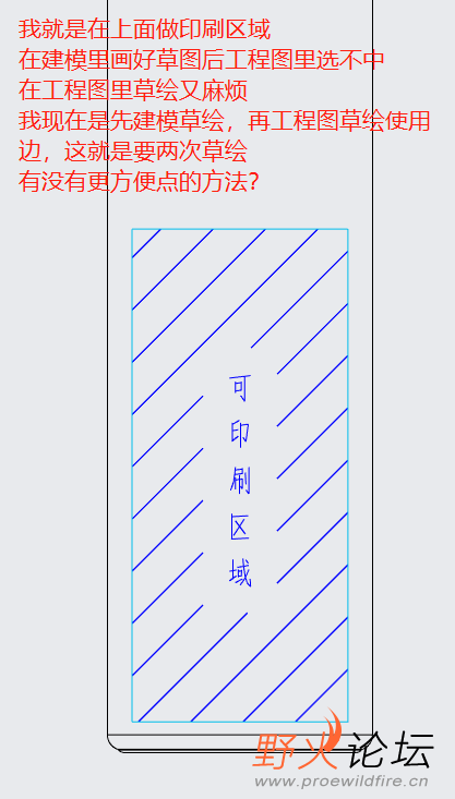

 楼主| 发表于 2021-11-12 14:02 | 显示全部楼层
继续走一回 发表于 2021-11-12 10:16
工程图里面的草绘是按你所设定的比例来缩放尺寸,比如说你工程图的缩放比例是0.15,你草绘了一条15mm的线, ...
如图所示

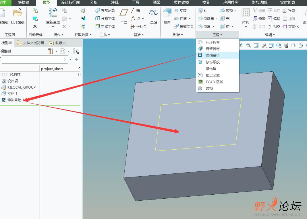

发表于 2021-11-12 14:43 | 显示全部楼层
3D里做修饰草绘,不就可以指明印刷区域了吗

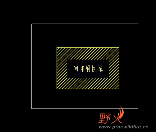

 楼主| 发表于 2021-11-12 14:52 | 显示全部楼层
还要做剖面线,你这样做不了剖面线呀,工程图里的剖面线是灰色的

 楼主| 发表于 2021-11-12 16:17 | 显示全部楼层
你是通过什么方法做出来的?麻烦说下步骤,谢谢啦!
