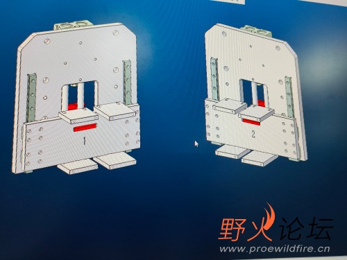

有两个一样的组件,要修改其中一个组件的几个地方,另一个不变,是把组件中的零件全都一个个重命名在修改,还是说复制过来了,在接触关联,还有没有其它的办法?

要修改的重命名或者重新装配

建议另存,就会出现批量修改子零件名称

同意楼上,你另存可以存到相同工作目录,然后全部重命名就行了,可以一次点完的

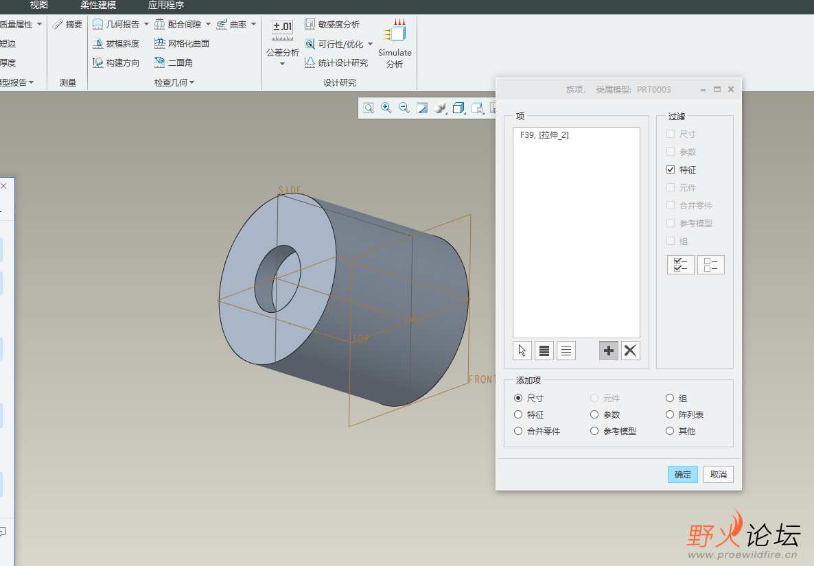

如果你工程图已经做好了,还是建议你另存,然后替换,这样可以少出工程图。如果你工程图度还没出,可以用8.0的的嵌入,然后再提取,可以改名,但是不带工程图了。
