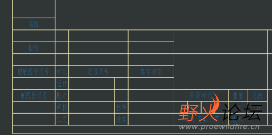

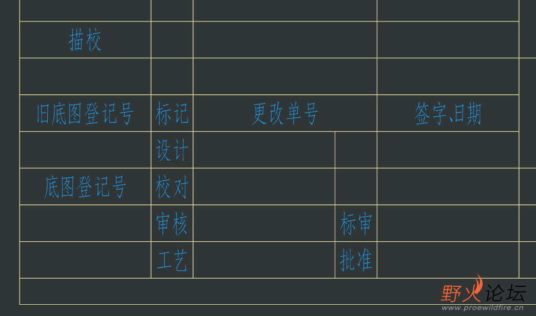

工程图出图,缩小的话,这些字体都很不清晰,放大的话就清晰了,导出PDF也没有问题,主要是整张图都放到一个屏幕看的话,这些有字体和标注的地方都不清晰会很难受,这个麻烦知道问题的大佬帮忙解决一下;
缩小模糊
缩小模糊
放大清楚
放大清楚

发表于 2021-11-10 16:41 | 显示全部楼层
你这个是字体和图框的比例问题吧,如果整体比例就是字体偏小的话,那本来就是比较不清的啊

发表于 2021-11-10 16:57 | 显示全部楼层
应该是2楼所说的,图框和字不匹配,或者是用了过大的图框

发表于 2021-11-10 18:21 | 显示全部楼层
试着 丢 两个文件 让大家 看下

发表于 2021-11-11 11:32 | 显示全部楼层
图框太大了吧,图框不大的话改一下字高设置
发表于 2025-9-12 18:07 | 显示全部楼层
楼主解决了吗,我也出现了这个问题,同一个图之前用7.0没问题,用12.0会糊远距离
