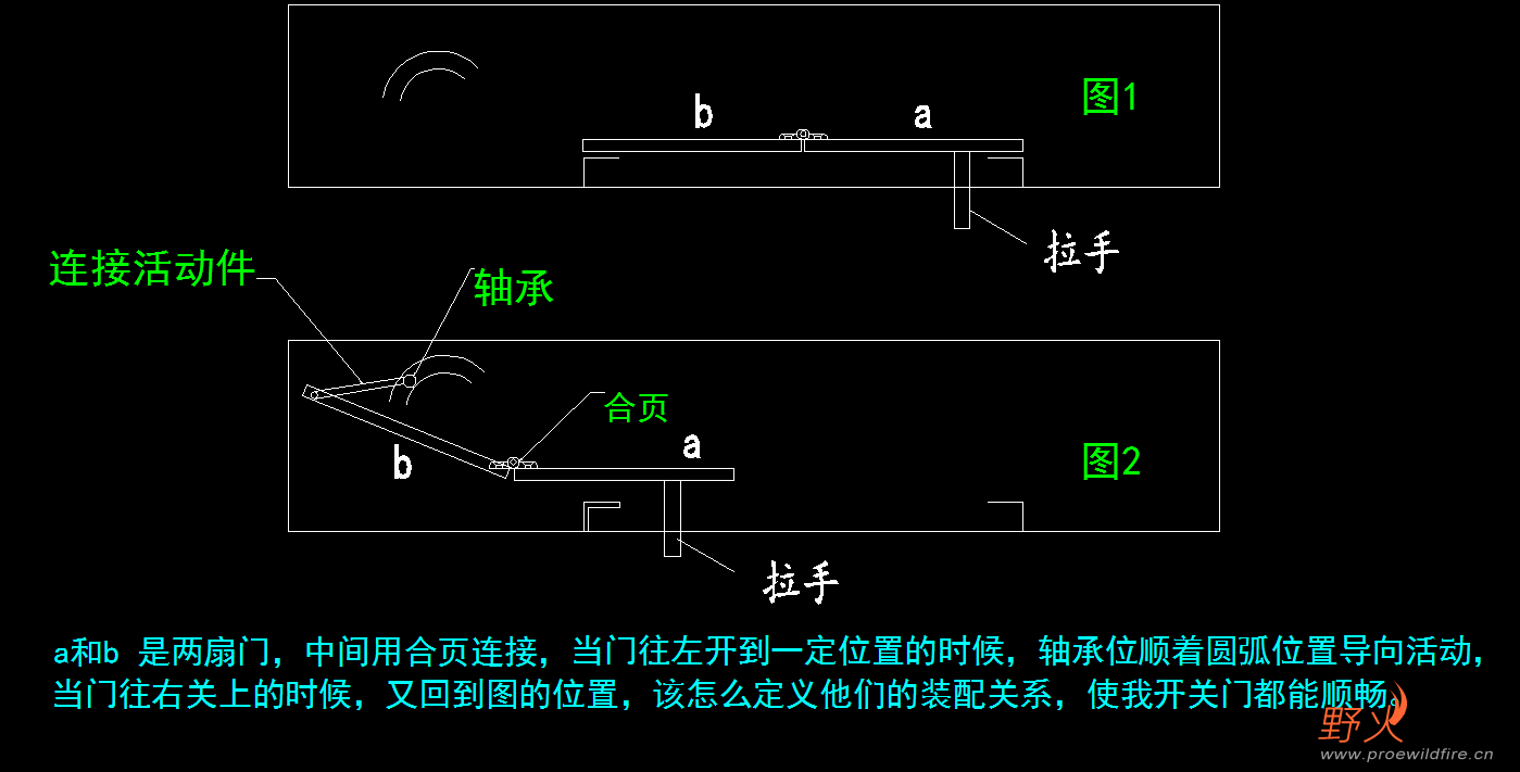

a和b 是两扇门,中间用合页连接,当门往左开到一定位置的时候,轴承位顺着圆弧位置导向活动,
当门往右关上的时候,又回到图的位置,该怎么定义他们的装配关系,使我开关门都能顺畅。

这种是侧拉柜门结构,1.设置运动骨架
2.追个装配a设置为滑块,合页和连接活动件为销,轴承那里槽(球也可以),注意:装配后记得设置快照好还原(拖动后有概率不能复原位),这个仅供讨论参考,没准有大佬有更好的

固定 该固定的自由度  剩下的有轴 或者销  有文件的  可以发上来  试试
