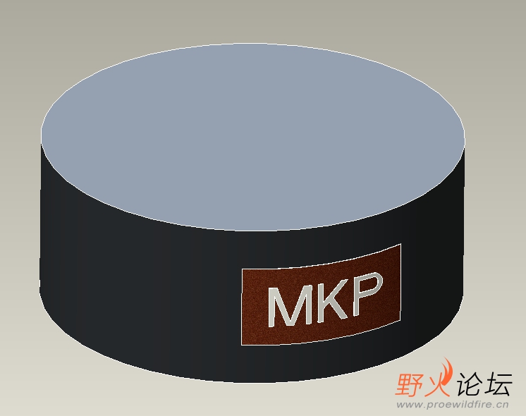

我要在这个圆柱上面贴一个标贴,想了两个办法
一个是做个标贴然后装配上去,但是不知道怎么让它完全紧贴
二个是直接在曲面上投影,但是投影的草绘又不能填充颜色
求大神指教

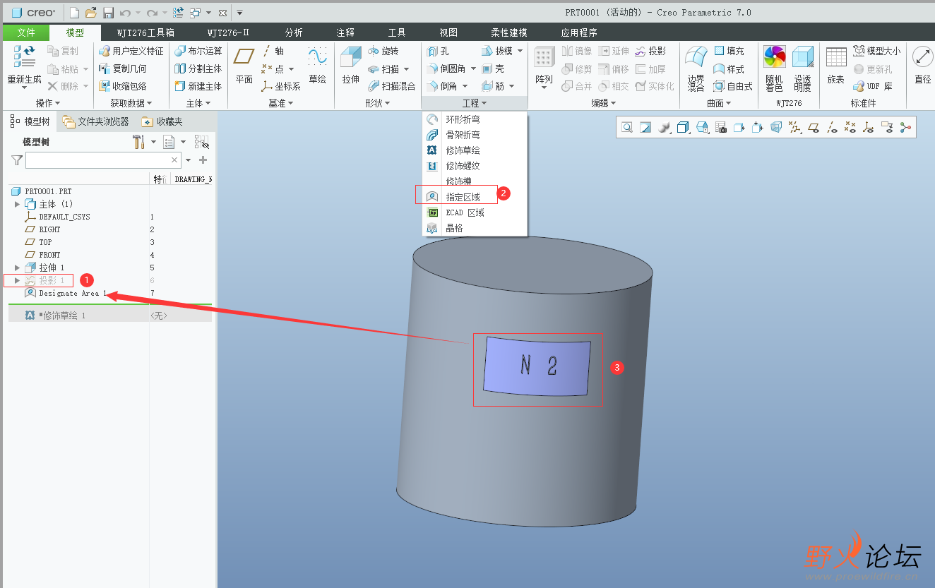

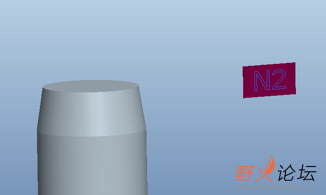

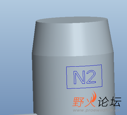

可以的,先投影到你要的面上,然后指定区域就可以了。如图:
附件版本为:creo7.0
按照图示操作
按照图示操作
prt0001.prt.zip
204.11 KB, 下载次数: 7
creo7.0版本

分割出这个区域学会了,但是里面的文字怎么不能一起割出来。

添加集搞定了,谢谢
