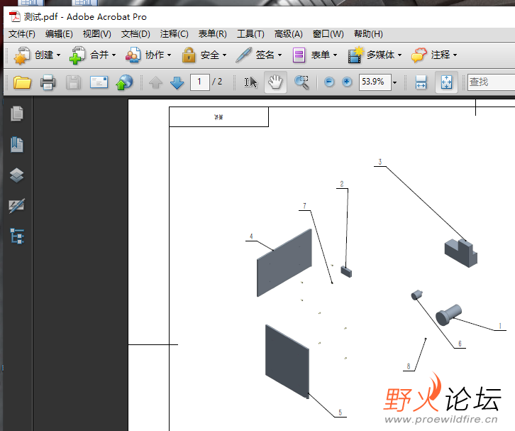

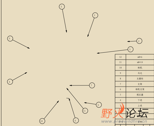

最近学习爆炸图和bom表的时候 导出PDF模型不显示 那时候以为是我模板的问题 搞了几天才发现是导出PDF不能用中文命名 大家以后遇到类似的可以借鉴一下

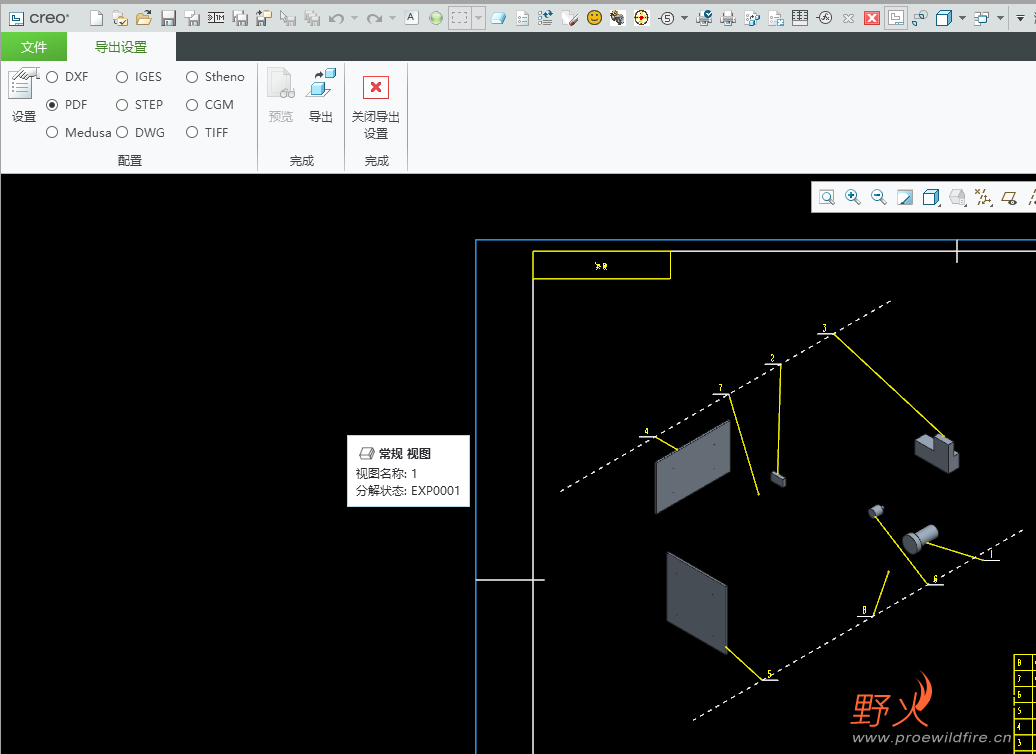

发表于 2021-11-9 15:10 | 显示全部楼层
先在"导入"内按需要设置好,然后使用另存为-快速导出,导出的文件将和工程图同名,中文名同样可以。

看你使用什么版creo,支持中文命名的高版本可以导出
