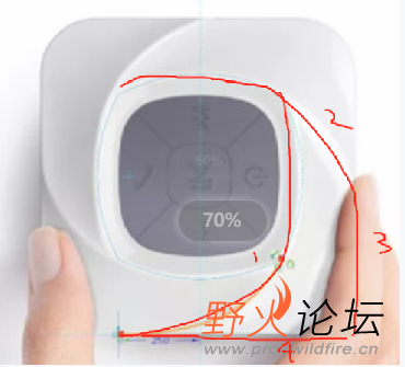

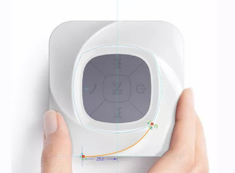

我按照教程 来做 ,感觉省略了一步,每次补拐角面的时候何难补
发表于 2021-11-9 11:23 | 显示全部楼层
我觉得应该这样画线(1和2相同),这样做出来就是四边面,然后阵列,再底边倒圆角。

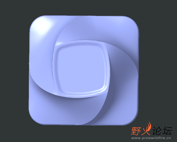

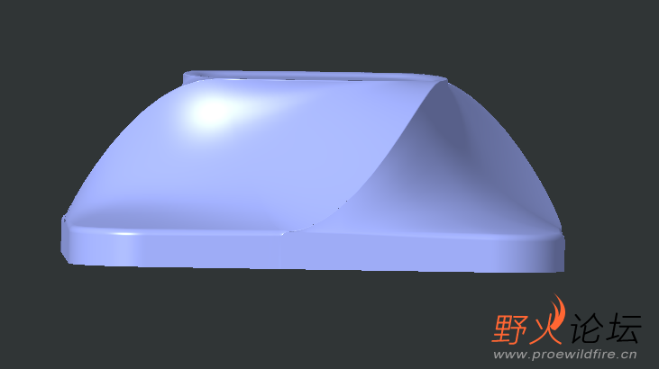

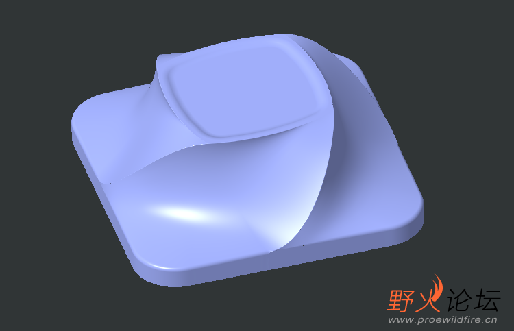

发表于 2021-11-20 11:11 | 显示全部楼层
周末清闲,做了一个,看着还行
creo6.0
