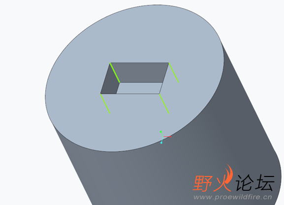

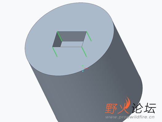

步骤一:将鼠标光标悬浮在矩形切口的任一边,边加亮显示。

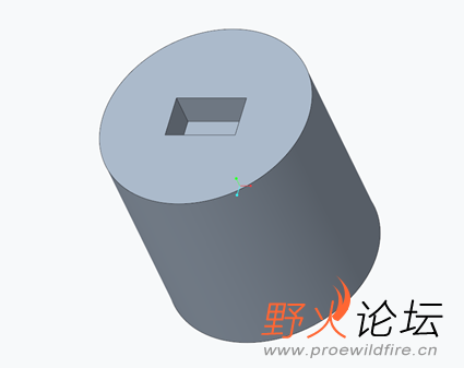

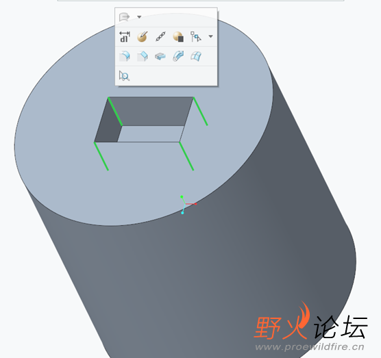

步骤二:单击鼠标右键,矩形切口的四条边均会加亮显示!

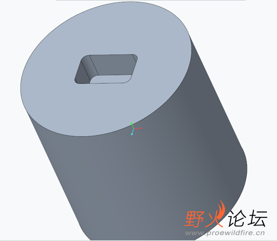

步骤三:单击鼠标左键确定,矩形切口四条边颜色加深,为选中状态,这时可进行统一倒圆角!
最终效果:
(矩形切口四条边快速倒圆角)
