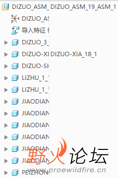

STP文件在组件中不指定名称的时候 在出bom表就会不显示 要在关系式里让图号=名称 但是我添加这个关系式 他只能修改到最外层的组件 像组件里包括的零件和组件都没有更改过来 如果一个个添加花费的时间有点多
由于导进来的是STP 里面的零件跟我设置的零件模板并不一致  我指定的材料也出不来 要单个设置
想求助一下各位大佬能不能解决这种问题

导入stp文件,需要勾选使用模板,看你你的config指定的模板里是否有关系式

关系式知道是哪个吗
