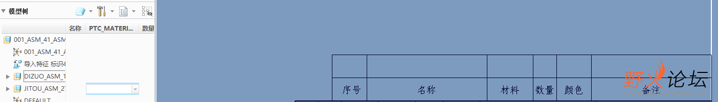

在出bom表的时候 零件就可以显示名称材料,组件就什么都显示不出来,请问大家有没有遇过这种问题
103
 楼主| 发表于 2021-11-8 12:36 | 显示全部楼层
103
 楼主| 发表于 2021-11-8 12:37 | 显示全部楼层
模板是自己做的 不知是不是漏了什么没填进去

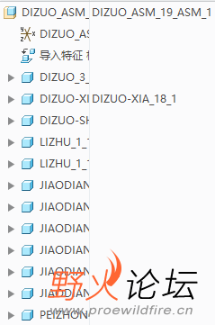

 楼主| 发表于 2021-11-8 14:45 | 显示全部楼层
wanghenghui 发表于 2021-11-8 14:36
小哥, BOM 不显示子部件有两个原因:
1 重复区域没有做成功;
2 子部件的参数设置不正确
谢谢回答 找到原因了 这文档是STP倒进来的 里面的组件名没有显示出来 所有bom里面就没显示。
但我还想问你一下另一个问题 我修改他的名字参数他组件会显示名称 但剩下的零件并没有跟着一起显示,只能一个个零件改。想问一下有没有更快速的解决方法

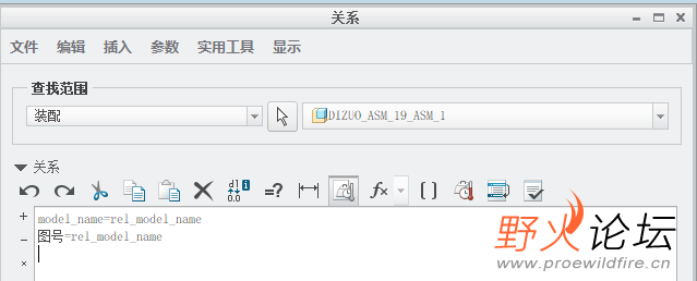

 楼主| 发表于 2021-11-8 14:48 | 显示全部楼层
如图
这个是修改的关系式
这个是修改的关系式
