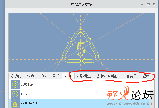

[原创] Creo草绘选项板图案

发表于 2021-11-8 09:29 | 显示全部楼层
请教一下大佬  您这个分类框是怎么弄得

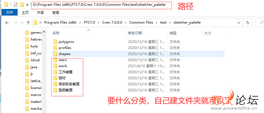

 楼主| 发表于 2021-11-8 09:42 | 显示全部楼层
这个破面好难补 发表于 2021-11-8 09:29
请教一下大佬  您这个分类框是怎么弄得
在对应的安装目录下新建要分类的文件夹即可,如图所示
新建分类文件夹,然后把对应的草绘放进去
新建分类文件夹,然后把对应的草绘放进去
