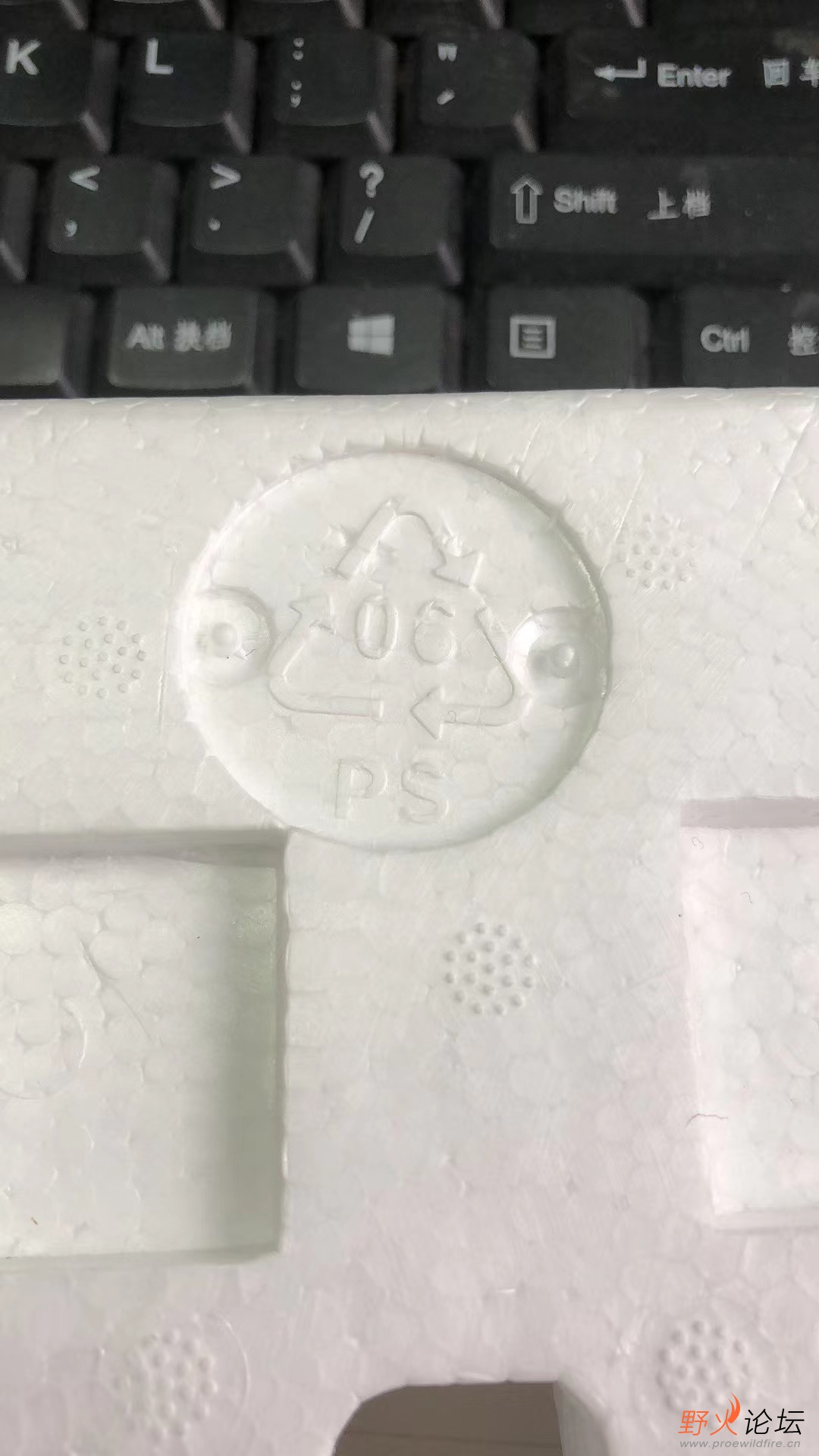

发表于 2021-11-6 14:21 | 显示全部楼层 |阅读模式
图片上的这种标记 怎么快速在creo里面画出来
这样的标记,creol里面怎么快速画出来呀

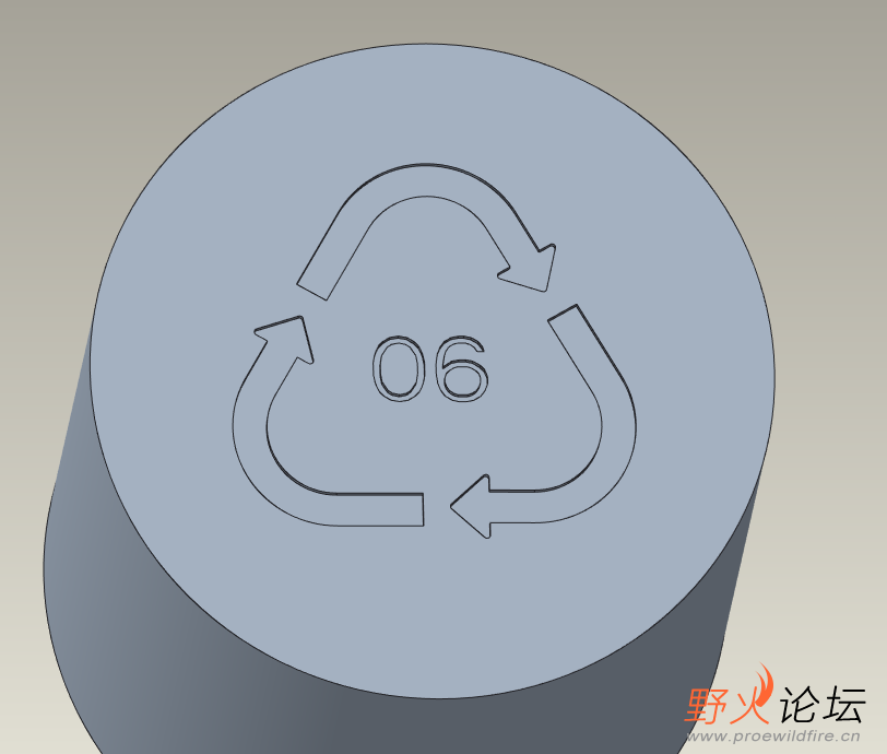

发表于 2021-11-6 14:48 | 显示全部楼层

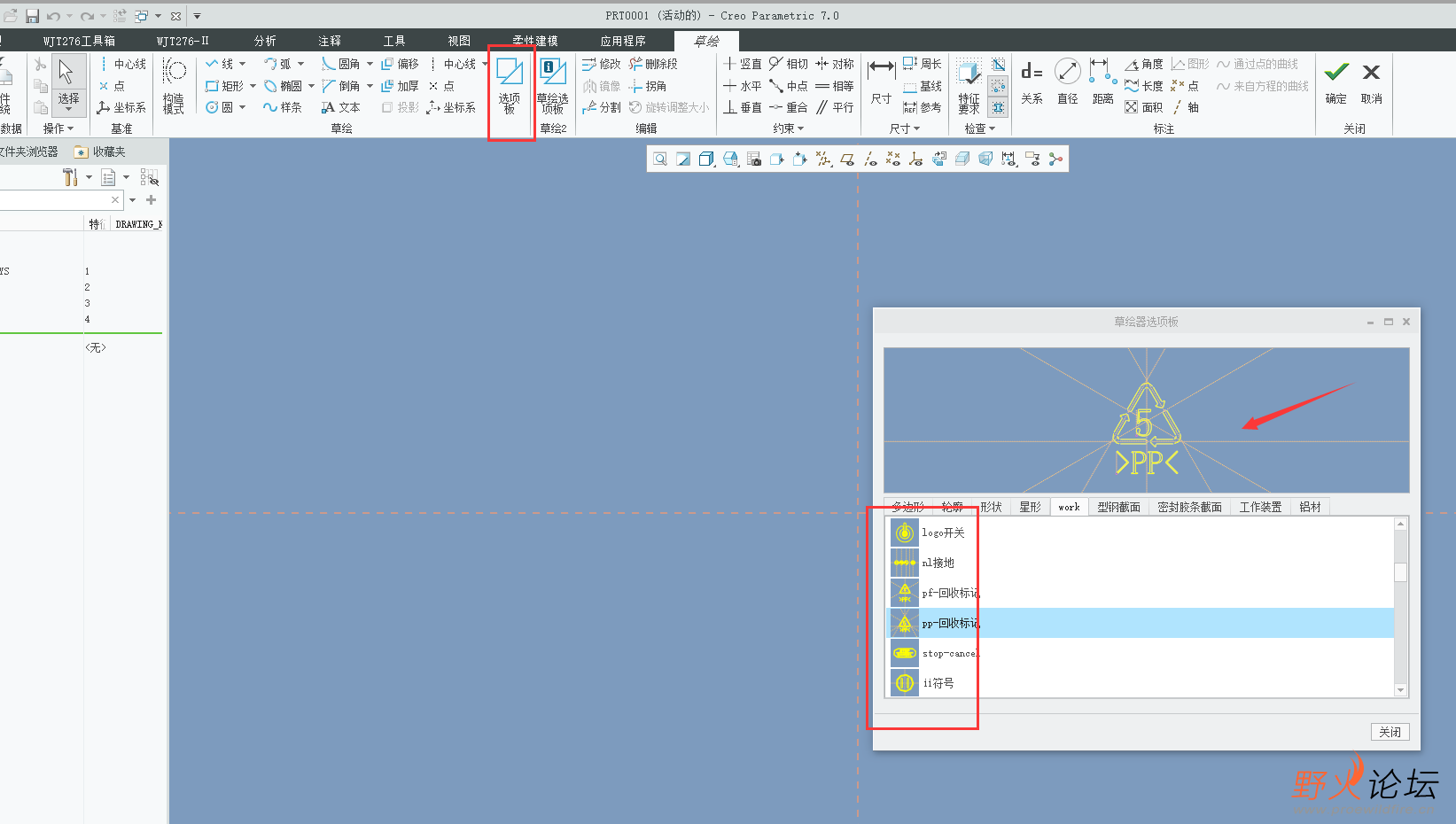

发表于 2021-11-6 15:58 | 显示全部楼层
自己画一次,然后把图案的草绘图存到草绘器选项板里面去,以后每次都能调用了。如图
草绘器选项板
草绘器选项板

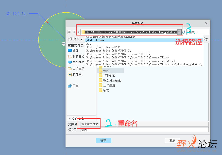

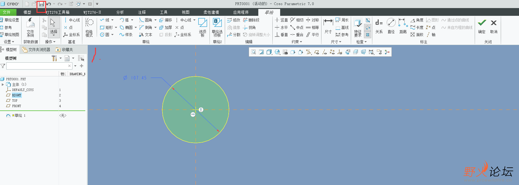

发表于 2021-11-6 16:17 | 显示全部楼层
a811215808 发表于 2021-11-6 16:09
大佬,怎么把图案的草绘图存到草绘器选项板里面去?
草绘画好后,不要退出,也不要打√,直接点保存,保存路径为:D:\Program Files (x86)\PTC7.0\Creo 7.0.0.0\Common Files\text\sketcher_palette(这是我自己的路径,你放在你安装目录下的对应位置即可)
点保存
点保存
重命名,选路径
重命名,选路径
回复 5 0
