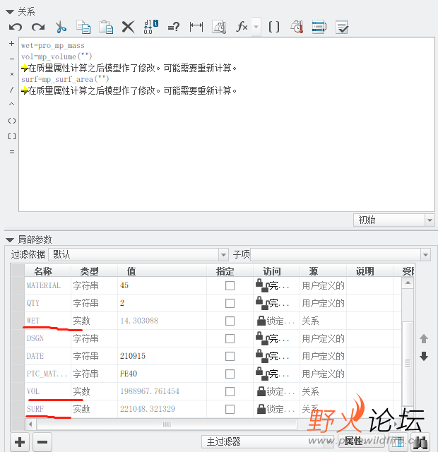

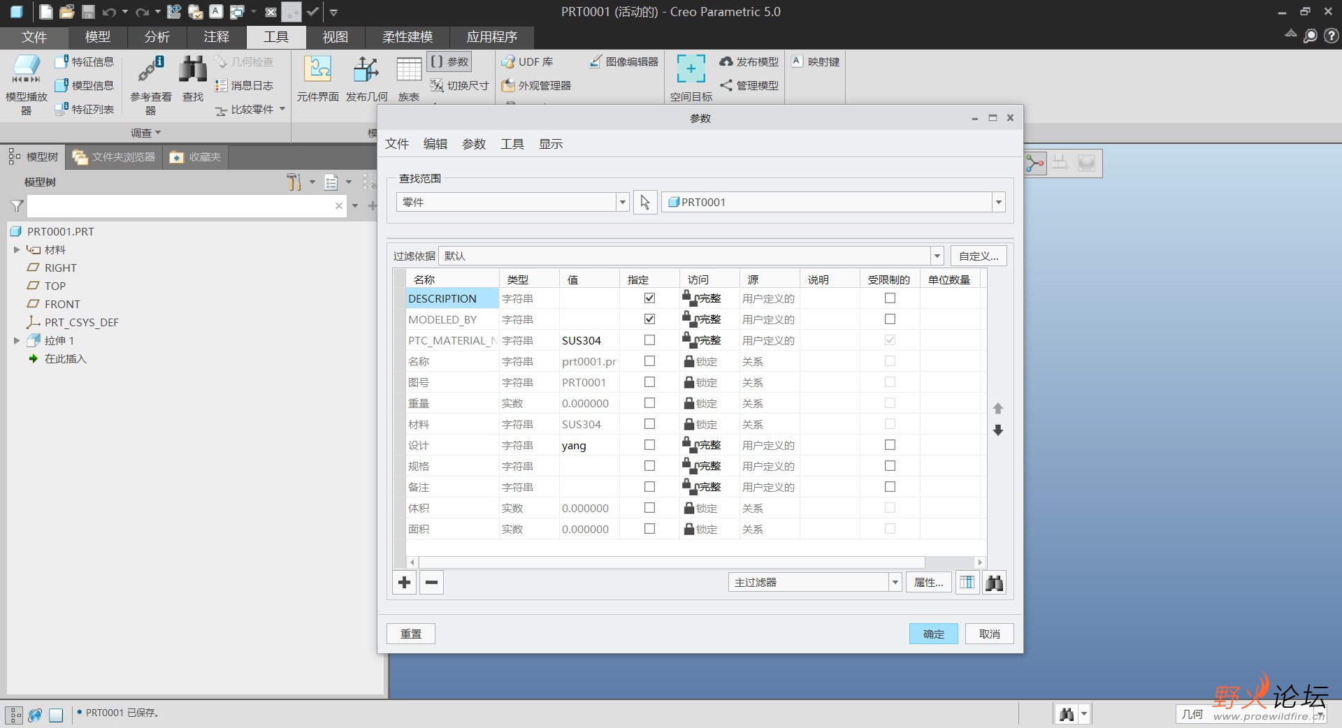

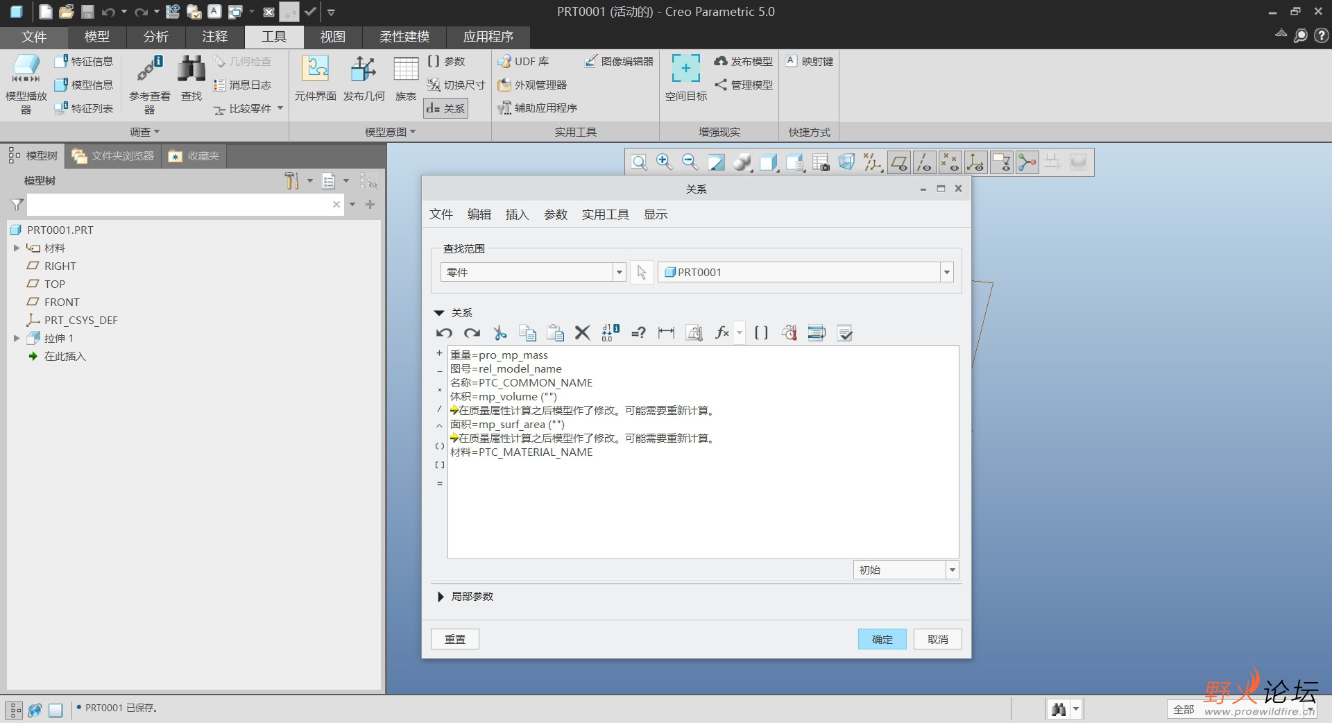

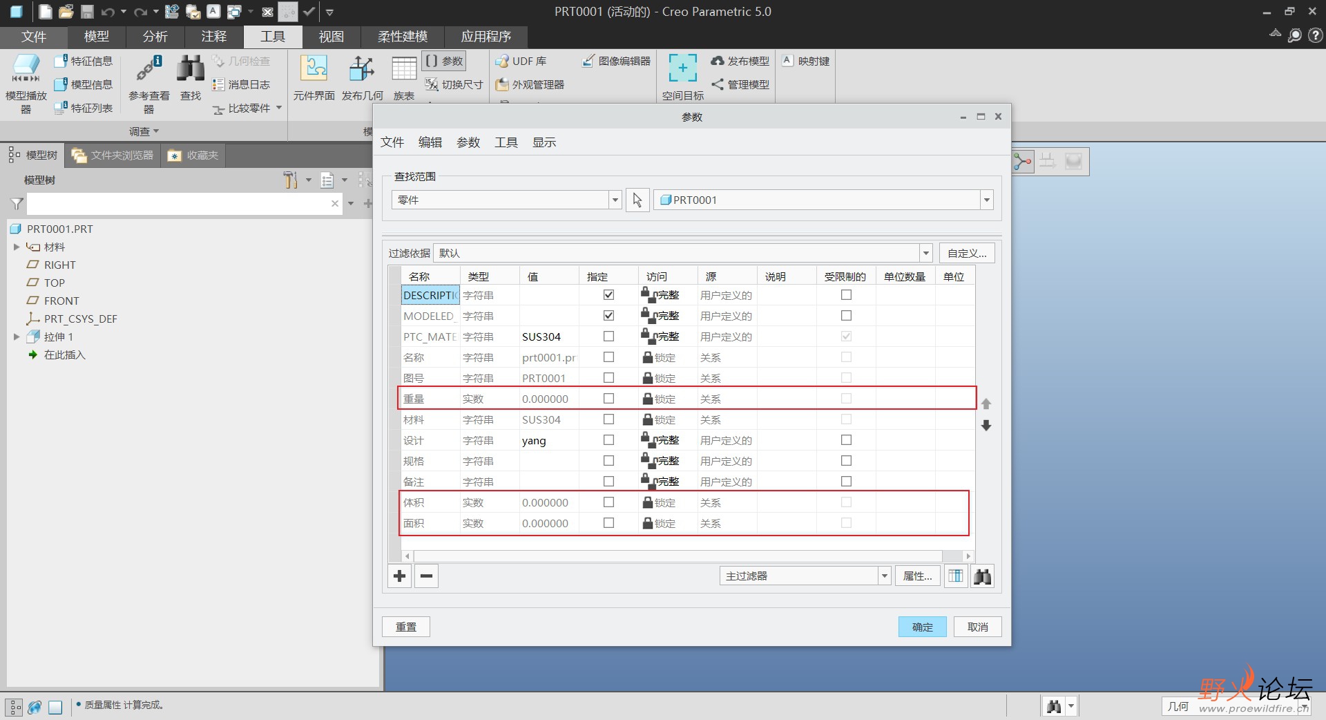

各位大神,
如图,新建一个零件:材质304,Φ50,厚10; 模型.jpg
零件模板中,设置参数如下图;
添加关系式,如下图:
零件模板检查单位,更新后依然无法得到正确的参数:望各位大神解惑!

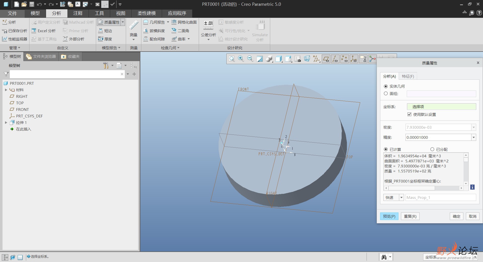

感谢,我找到好像在文件-准备-质量属性里面,需要在让系统计算一下,才会出来,感觉很麻烦。可以设置MASS-PROPERTY-CACULATE为自动后,总是有提示缺少质量属性。
