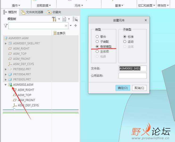

图1,一个装配里只能有一个骨架模型吗?

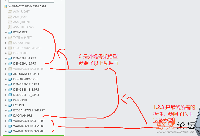

图2,是我目前的画图顺序,不知道这样画是否合理,大家指导下。

你得先创建一个子装配,然后再激活创建骨架模型。

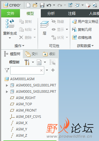

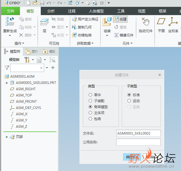

可以创建多个骨架模型的

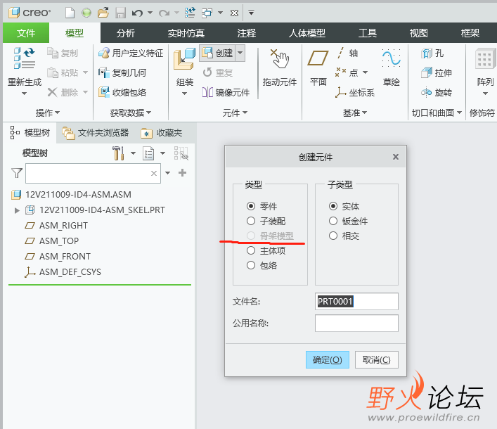

发表于 2021-11-6 11:29 | 显示全部楼层
配置这里改下
回复 2 0
843
1060
 楼主| 发表于 2021-11-6 11:54 | 显示全部楼层
这个好啊,没想到配置里还有这个限制

有点不明白,一个产品匹配一个骨架,多几个骨架的用途是啥?
骨架模型建模就是先整体后局部,类似于庖丁解牛的方式分割产品
还有一种是先局部后整体,不过这种缺点比较明显,后期不容易调整外形
357
512
发表于 2021-11-8 18:08 | 显示全部楼层
骨架模型建模就是先整体后局部,类似于庖丁解 ...
多骨架能做的事,一个骨架当然也能做完,我想多个骨架也许在结构上能更清晰一点吧。
91
102
发表于 2021-11-9 08:01 | 显示全部楼层
那不是本末倒置?一把工具能够搞定的事,为何要用两把?
