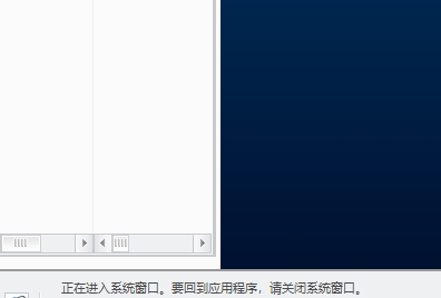

关于win10系统中Creo中系统窗口闪退解决方案跟大家分享下 。
故障现象:点击"打开系统窗口",屏幕一闪而过。
原因不详。
个人解决方案:修改系统环境变量,把你的purge.bat所在的文件夹路径添加到环境变量里(环境变量名:PATH,建议将用户变量与系统变量都增加),原有的变量不要动,后面输入“;C:\Ptc\Creo 2.0\Parametric\bin”,(分号别漏了)确定即可(此处路径根据Creo安装位置不同而不同)。

在C盘搜索cmd.exe文件,然后把cmd.exe这个文件拷入proe或者CREO的安装文件夹bin目录下即可,就可以“打开系统窗口”,不会闪退了。
