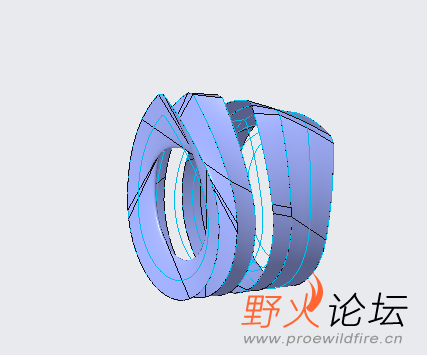

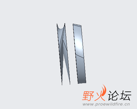

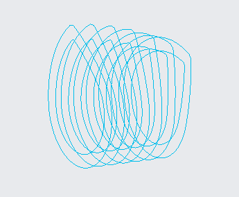

如图,绘制转子叶轮部分,利用边界混合或者混合命令,一直出现扭曲的面,求大神帮忙解决问题,小弟先谢谢了!

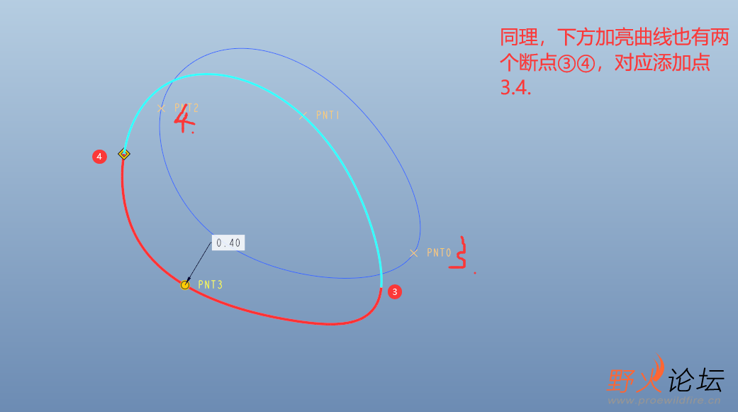

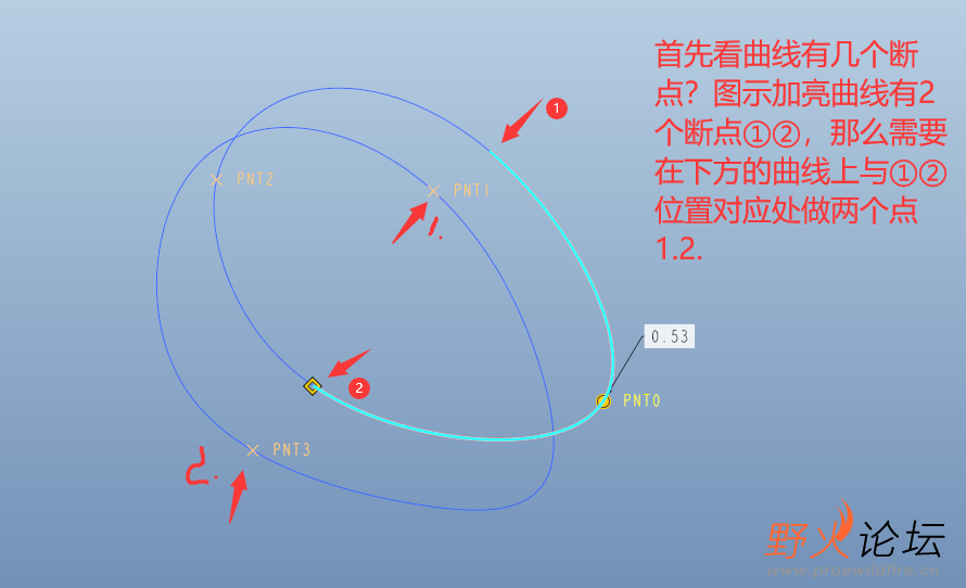

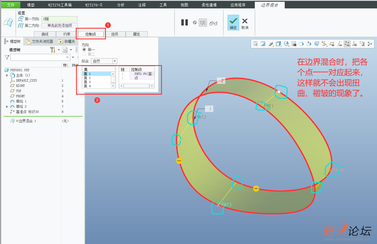

发表于 2021-11-5 14:45 | 显示全部楼层
简单的画了一个类似的,仅提供思路。按照图示方式应该能达到你想要的效果。附件prt为creo7.0版本。
画好线后,添加对应的点
画好线后,添加对应的点
另一条曲线上添加对应点
另一条曲线上添加对应点
边界混合时把各个点对应起来
边界混合时把各个点对应起来
prt0001.prt.zip
71.68 KB, 下载次数: 1
creo7.0版本
55

 楼主| 发表于 2022-1-10 17:59 | 显示全部楼层
谢谢,已经解决了
