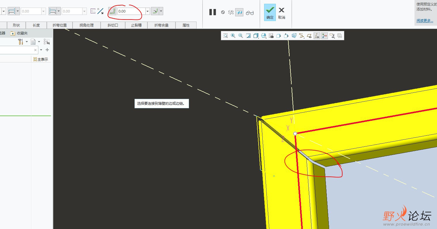

用法兰壁命令 ,草绘生成零件,但边干涉,怎样设置才能不干涉,
732
1056
发表于 2021-11-5 16:23 | 显示全部楼层
将内R设置为0,可以解决,目前还没发现更好的办法,坐等高手!

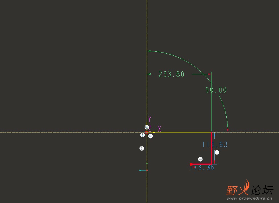

你这个折边怎么做出来的?我用Creo怎么做不出来呢
149
204
 楼主| 发表于 2021-11-6 00:13 | 显示全部楼层

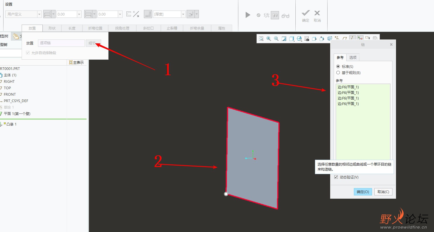

钣金-法兰壁-选一条边-草绘
149
204
 楼主| 发表于 2021-11-6 00:14 | 显示全部楼层
再选取多条边
149
204
 楼主| 发表于 2021-11-6 00:22 | 显示全部楼层
多谢 h416404191 指点
