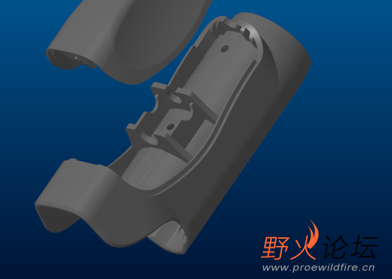

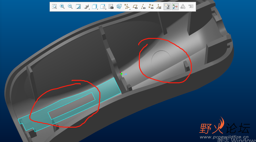

一个塑料盖板件,图片上红圈圈出位置为什么要设计两个凹陷部分,为什么一个圆的一个长方形的,作用是什么?
另外一张图是跟它装配的一个接头

发表于 2021-11-4 14:49 | 显示全部楼层
可能是和里面的东西干涉了,就挖了一点

 楼主| 发表于 2021-11-4 15:22 | 显示全部楼层
何必相恋 发表于 2021-11-4 14:49
可能是和里面的东西干涉了,就挖了一点
我以为是为了避免注塑成型产生缺料缩痕什么的问题而弄的

发表于 2021-11-4 15:45 | 显示全部楼层
除了避位就没什么用

上传了和它装配的接头部分,图2

发表于 2021-11-4 16:31 | 显示全部楼层
这个不是顶针痕迹吗

发表于 2021-11-4 16:47 | 显示全部楼层
可能是避位或者保留的注塑信息区域

发表于 2021-11-4 17:25 | 显示全部楼层
有可能是顶针痕迹,也有可能是避免干涉掏胶的

发表于 2021-11-4 18:06 | 显示全部楼层
顶杆位或者模具模刻信息位

发表于 2021-11-5 08:21 | 显示全部楼层
顶杆痕迹啊。这个可以不用画的。
