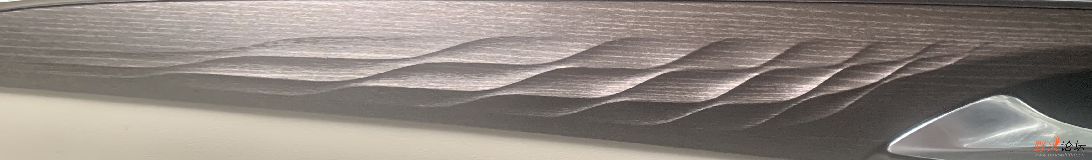

各位大神,
这个花纹应该用什么方法来做比较合适?
最佳答案
查看完整内容
这个和以前我们做的一款灯罩很相似,而且抽不了壳,所以当时思路就是我说的,把波浪的轮廓线先画出来,然后在对应平面上做出很多拉伸曲面,在曲面上做深度方向的轮廓线,最后在边界混合

发表于 2021-11-4 13:59 | 显示全部楼层
lemon0758 发表于 2021-11-16 16:43
不太懂,能简单做一下示范一下吗?

发表于 2021-11-4 17:07 | 显示全部楼层
我的思路是投影建轮廓线,然后拉伸曲面 做深度方向曲线,然后边界混合做出曲面,实体化去除材料。

 楼主| 发表于 2021-11-16 16:43 | 显示全部楼层
不太懂,能简单做一下示范一下吗?

 楼主| 发表于 2021-11-18 11:11 | 显示全部楼层
yunbao 发表于 2021-11-17 15:14
这个和以前我们做的一款灯罩很相似,而且抽不了壳,所以当时思路就是我说的,把波浪的轮廓线先画出来,然 ...
还是不懂怎么在曲面上做深度方向的轮廓线哇
