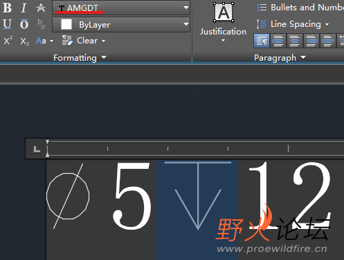

在标注螺纹孔时,需要用到深度符号,不知道怎么打出来,网上试了好几种方法都不行,我的是CAD2018版,求大神指点,感谢

可以试试这个方法:深度符号在AMGDT字体里,在ACAD符号/其它里找到AMGDT字体,复制,之后文本对话框字体改成AMGDT字体,粘贴或直接输入\u+0078。

您好,我的这个AMGDT字体,和您的一样,这个深度符号是个灰色的,所以一直打不出来。如果是黑色的就可以,灰色的,始终不行。谢谢
