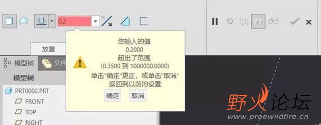

关于绝对精度与相对精度的区别:
通过“模型大小”命令可以查看当前模型的尺寸,如下图所示,模型尺寸为1762 。如果模型的相对精度是0.0012,那么这个模型上能够正常显示的最小边长度为 1762*0.0012/(3~10)=0.2~0.7  左右,也就是说,您在这个模型上创建一个拉伸高度为0.2的特征时会失败。(3~10是一个形状系数,不同的模型形状会有差别)
而对于绝对精度而言,就不存在这个换算关系,如果您设置了绝对精度为 0.05,那最小的边就可以显示成0.05m附近。
也就是说相对精度是有换算关系的,而绝对精度没有。
哪些情况下应该修改模型精度呢
1.当将模型的绝对精度修改成较小的值时,提示错误:特征再生失败
2.无法创建一个小尺寸的拉伸特征,倒角特征,圆角特征,加厚特征等
3.在组件中执行合并元件时失败
如何设置绝对精度
  • 设置 config.pro 选项 enable_absolute_accuracy 的值设为 yes
    • Creo Parametric: 单击文件 > 选项 > 配置编辑器
    • Pro/ENGINEER Wildfire 2.0-5.0, Creo Elements/Pro 5.0: 单击 工具 > 选项
  • 进入精度设置对话框
    • Creo Parametric: 单击文件 > 准备 > 模型属性 > 精度 > 更改
    • Pro/ENGINEER Wildfire 5.0, Creo Elements/Pro 5.0: 单击 文件 > 属性 > 精度 > 更改
    • Pro/ENGINEER Wildfire 2.0-4.0: 单击 编辑 > 设置 > 精度
  • 选择绝对
  • 输入所需精度
  • 单击重新生成模型
两种精度各有各的特点,使用相对精度,系统自动根据模型的大小设定最小尺寸界线,可以提高系统运行速度。绝对精度减少误差利于建模。
