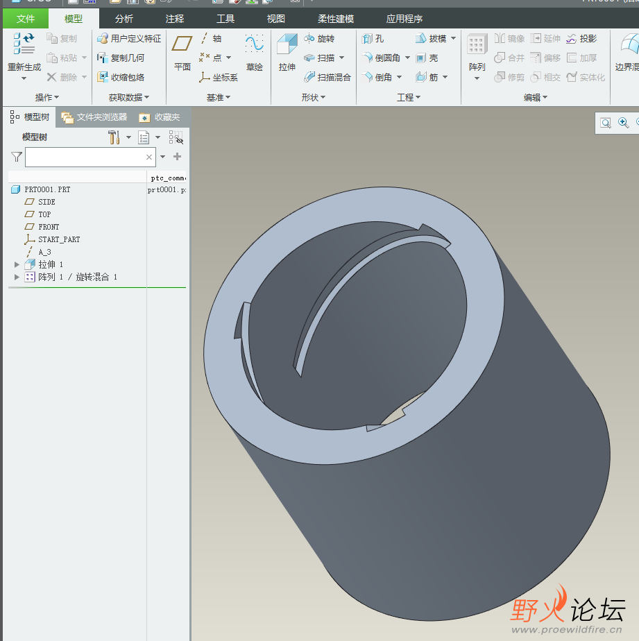

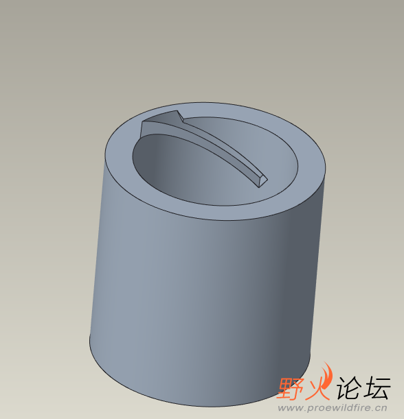

图示两行程槽,若是用扫描切除来画,发现出模倒扣(修掉倒扣发现被切除的胶位过多)。想问下直接拉伸切除是否可行?有无做过的大哥麻烦提供下思路谢谢了!!!

 楼主| 发表于 2021-11-3 17:46 | 显示全部楼层
烦请大哥们提供下思路,谢谢了

发表于 2021-11-3 18:32 | 显示全部楼层
具体就不操作了,提供一下思路,仅供参考:用偷懒的办法,假设图2的槽是正确的,那么直接复制图2槽的曲面,在图1的零件上再次复制图2所复制的曲面;然后偏移间隙距离,最后在图1的零件上实体化就可以了。这样能同时解决你所述的两个问题。(若两个零件都是倒扣的,那么我相信其中一个一定可以改成可出模的,然后再重复以上步骤即可)

发表于 2021-11-3 19:01 | 显示全部楼层

 楼主| 发表于 2021-11-4 09:24 | 显示全部楼层
无名的尘埃 发表于 2021-11-3 19:01
应该 用 包络画的  久不用忘了  你可以往那方向试试  旋转混合  不知道适不适合你参考下
老哥,收缩包络(螺旋扫描)我试过了,都是倒扣的,我在想直接拉伸切出来的行程槽是否可行?

发表于 2021-11-4 10:22 | 显示全部楼层
你切槽肯定有倒扣呀

 楼主| 发表于 2021-11-4 12:19 | 显示全部楼层
影子405 发表于 2021-11-4 10:22
你切槽肯定有倒扣呀
老哥,也就是说这种倒扣只能后续切除掉?老哥能细说下么,谢谢

发表于 2021-11-5 08:52 | 显示全部楼层

 楼主| 发表于 2021-11-5 09:30 | 显示全部楼层
无名的尘埃 发表于 2021-11-5 08:52
不知道这算不算你要的那种拉伸方式 感觉这样不太好
谢谢老哥,我直接按照拉伸来做的。我先手板看看效果,谢谢您了
