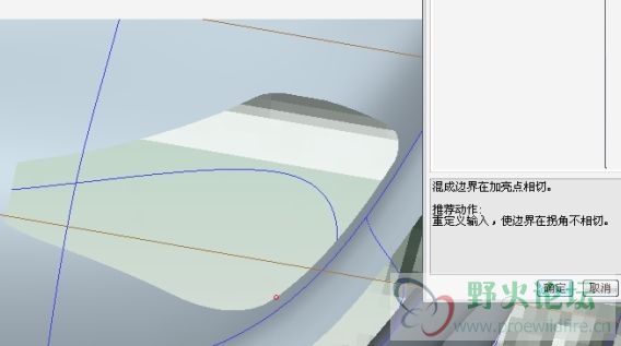

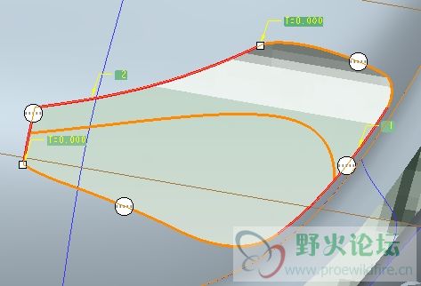

关于边界拐点的解决方案!
小弟在做曲面时碰到的一个问题
边界拐点怎么处理,是曲线做的不够好吗
望大虾指点!
小弟先谢过~~~
图片如下

发表于 2009-1-24 17:17 | 显示全部楼层
曲线不能相切

发表于 2009-1-28 22:03 | 显示全部楼层
先做个大面再切掉。。相切了
